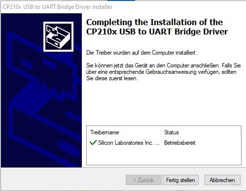

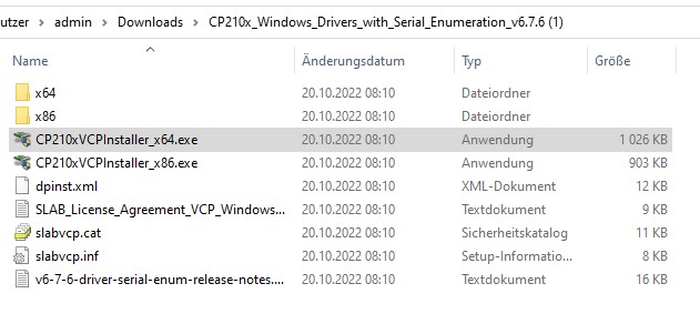

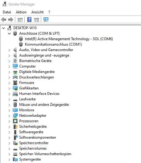

habe das Gerät jetzt nochmal deistalliert und abgesteckt
dann aus dem User Verzeichnis die Zip Datei heruntergeladen und die 64bit Version als Admin ausgeführt. (habe einen 64bit Rechner)
danach die Envoy am Rechner angesteckt und es erscheint im Gerätemanager wieder das gleiche Bild wie in meinem ersten Posting??
was habe ich übersehen??
LG Wolfgang

Kann man den Treiber für
CP2102 USB to UART Bridge Controller
manuell (sollte im Silabs-Verzeichnis zu finden sein) auswählen/installieren?

Treiber manuell installieren war leider auch nicht möglich.
Ich habe jetzt mal den USBxpress Treiber installiert, danach die "CP210X USB to Serial Converter.exe" ausgeführt
somit hatte ich einmal ein Com Port, dann noch den Treiber manuell auf "CP210x_Windows_Drivers_with_Serial_Enumeration_v6.7.6"
aktualisiert, die Station läuft jetzt und WsWin kann direkt ohne WeatherLink auslesen.
LG und DANKE!!
