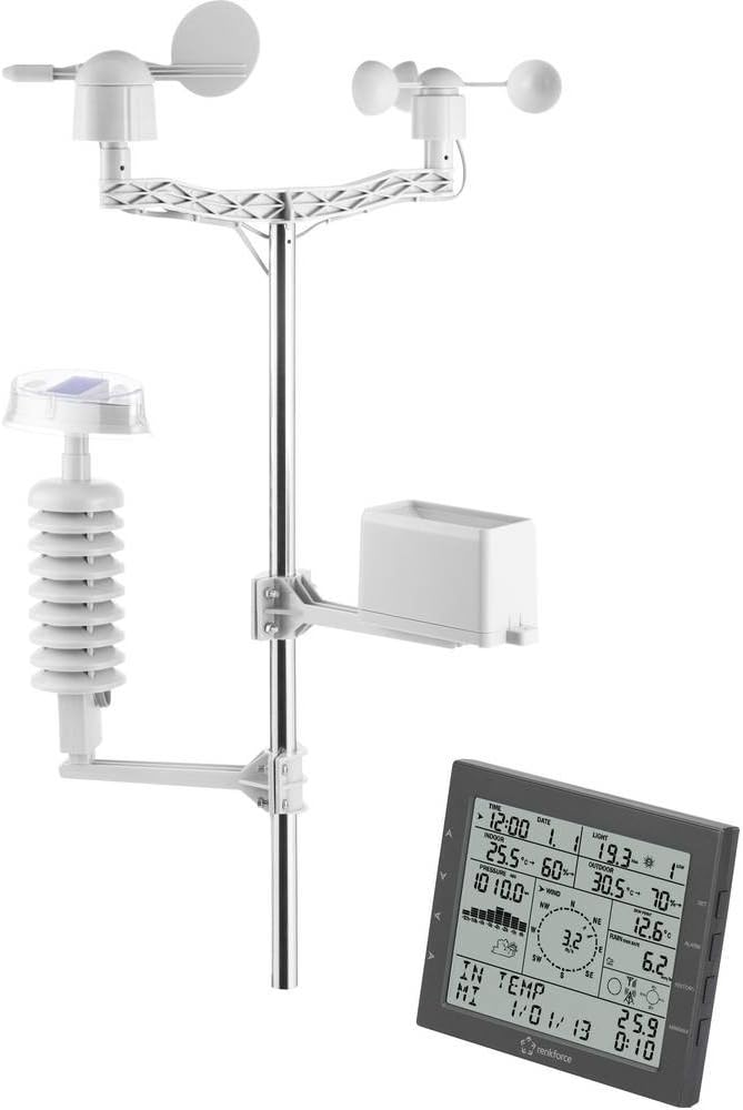

Falls das irgendwie weiterhelfen sollte, so sieht die Station aus.
