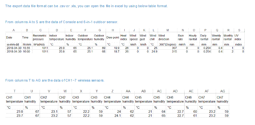

Re: Bresser 5 in 1 (7002571) an WsWin via USB
Habe das hier aus der Anleitung der Software gefunden - vielleicht hilft das ja.
download/file.php?mode=view&id=24

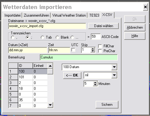

Okay und Danke ersteinmal für die Hilfe. Ich habe jetzt die anhängende Datei mit Hilfe von Weather Tool exportieren können. Leider geht dieser Export nur im csv-Format. Wie muss ich weiter verfahren um die Daten ins WSWin zu importieren?
10-01-2021_work.csv- (2.69 KiB) 384-mal heruntergeladen
wedewetter
- Beiträge: 7
- Registriert: 07 Jan 2021 20:03

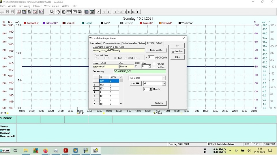

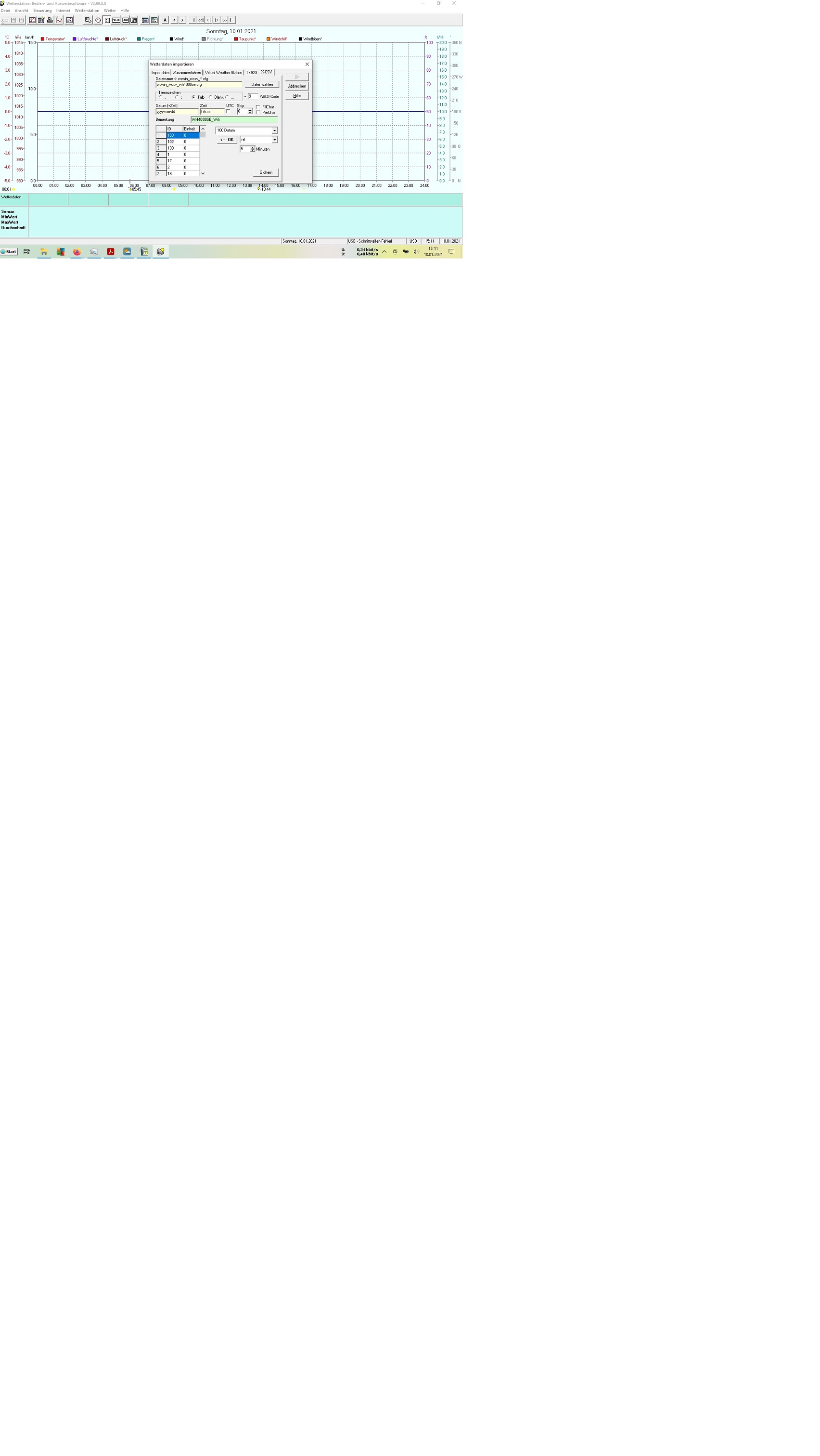

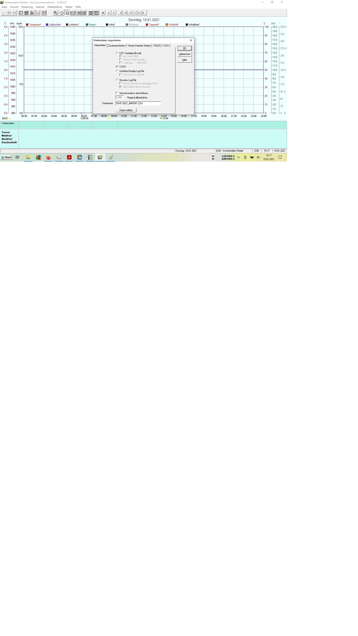

Hallo. Da die von Werner genannte wswin_x-csv_wh4000se.cfg nicht passt, habe ich diese wie folgt geändert und gespeichert (s. Anlage) - endet natürlich im Original mit der Extension .cfg
. Dazu packe ich nochmal die Screenshots mit den beiden Einstellungen im Bereich "Wetterdaten importieren". Starte ich dann den Import, läuft der Balken allerdings recht schnell und/aber die Daten werden in WsWin nicht angezeigt.
Wo kann hier noch der "Fehler" sein?
Danke für Eure Hilfe.
- Einstellung Wetterdaten importieren Importdatei.jpg (182.6 KiB) 13333 mal betrachtet
- Einstellung Wetterdaten importieren X-CSV.jpg (228.1 KiB) 13333 mal betrachtet
- wswin_x-csv_wh4000se.txt
- (735 Bytes) 353-mal heruntergeladen
ich kann leider in Deinen Grafiken auf Grund der Größe mehr oder weniger nichts erkennen.
Hast Du selber schon mal angeschaut, wie das aussieht? Riesige weiße Fläche und das was wichtig wäre, winzig.
Was ich unabhängig davon vermute: Hast Du die von Dir erstellte Datei dann auch umbenannt, so wie man es machen sollte?
Schau DIr im Zweifelsfall mal mein Video an.
https://www.pc-wetterstation.de/filme/w ... import.mp4

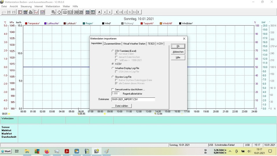

wedewetter
- Beiträge: 7
ja - ich hatte gedacht das reicht, aber ... Hier nochmal die Dateien.
Wegen des Rename - die Importdatei selber heißt in dem Falle 10-01-2021_IMPORT.CSV.
Welche bzw. wo muss den eine Datei umbenannt werden. Wenn ich das Video richtig
verstehhe eigentlich erst, wenn man den Import automatisch machen möchte im Rah-
men der Dateiüberwachung. Oder verstehe ich das falsch?
Danke nochmal für den Support,
Gruß, Dirk
PS. Die cfg-Datei (als TXT-File) mit den entsprechenden Feldern etc. hatte ich ja in mei-
nem vorherigen Post schon gesendet (es lassen sich leider nur 3 Dateien anhängen).
Gruß, Dirk
- Einstellung Wetterdaten importieren X-CSV.jpg (154.66 KiB) 13275 mal betrachtet
- Einstellung Wetterdaten importieren Importdatei.jpg (146.81 KiB) 13275 mal betrachtet
10-01-2021_IMPORT.csv- (668 Bytes) 348-mal heruntergeladen

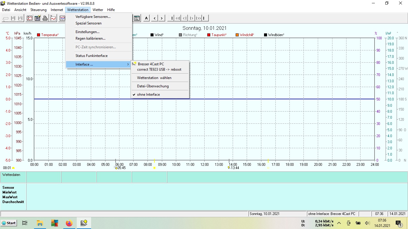

Guten Morgen,
ich habe nunmehr die wswin_x-csv_wh4000se.cfg in wswin_x-csv_import.cfg umbenannt.
Die Datei 10-01-2021_IMPORT.csv habe ich als Datei import.csv in den WsWin-Ordner
gepackt.
Wenn ich jetzt in das Importieren über Dateiüberwachung mit den u.a. Einstellungen starte
passiert rein gar nix.
Wo kann da jetzt noch das Problem sein?
gepackt.
- Wetterstation.jpg (246.66 KiB) 13236 mal betrachtet
- Dateiüberwachung.jpg (248.23 KiB) 13236 mal betrachtet
- Bildschirm WsWin nach Start Daten auslesen.jpg (240.75 KiB) 13236 mal betrachtet

Unterschied ist, dass ich die ursprünglich von Werner benannte Da-
tei wswin_x-csv_ws4000se.cfg anhand der import.csv umstricken
musste, da die Felder (Spalten) der import.csv ja nicht zu den Fel-
dern (Spalten) der ws4000se passen.
PS. Da ich die wswin_x-csv_import.cfg nicht hochladen kann, habe
ich diese in wswin_x-csv_import.txt kopiert.
IMPORT.csv- (4.56 KiB) 371-mal heruntergeladen
- wswin_x-csv_import.txt
- (731 Bytes) 378-mal heruntergeladen

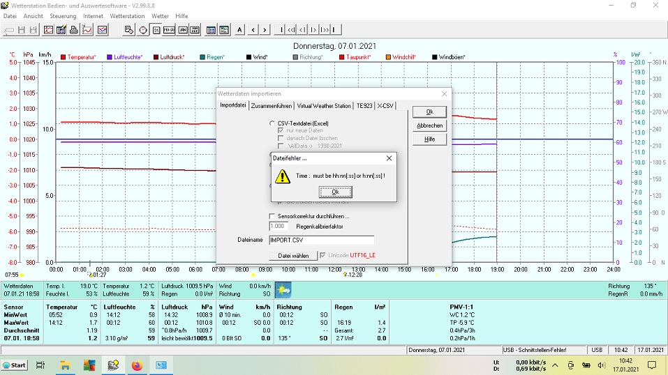

Es kommt bei Start des Import die folgende Fehlermeldung...
- Dateifehler.jpg (183.85 KiB) 13144 mal betrachtet
