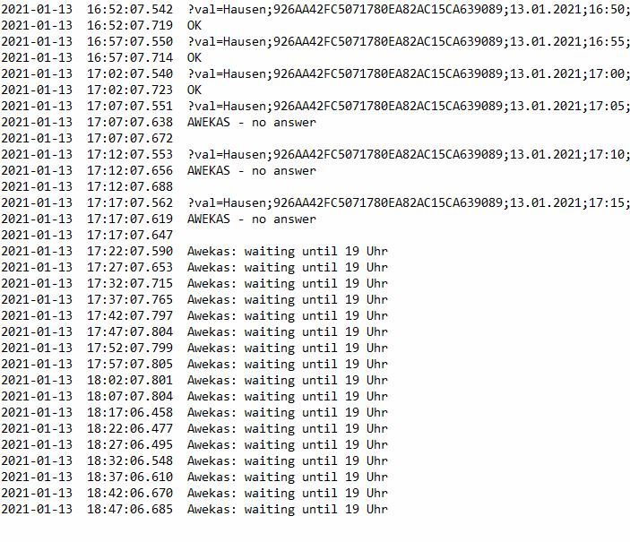

ich habe seit kurzem eine Wetterstation mit WsWin im Betrieb:
Ein Laptop mit Windows10, der aktuelle WsWin Version. Der Router ist auf Dauer-Online eingestellt, am Laptop keinerlei Abschaltungen oder Energiespar-Einstellungen getätigt
trotzdem bricht die Übertragung zu Awekas nach ca. 2-3 Stunden ab.
Ich betreibe noch weitere Stationen mit WsWin, die Einstellungen sind exakt die selben.
Hier noch der Auszug aus der Debug Datei
An was kann das denn liegen ? Wenn weitere Infos benötigt werden, bitte mich darauf hinweisen.
Herzlichen Dank
Grüße Christoph

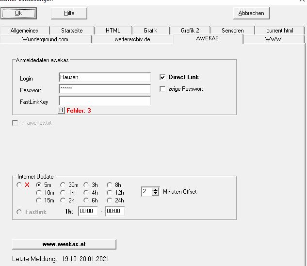

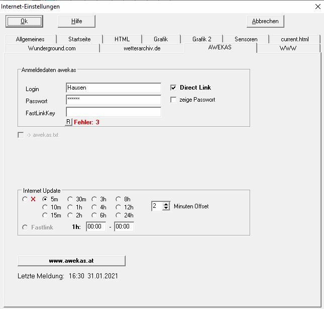

Ja, das dachte ich auch. Aber auch im anderen Foreneintrag konnte ich nichts finden.
PC hängt direkt an der FritzBox.Energiesparoptionen sind allesamt ausgeschaltet.
Und auch heute macht die Übertragung nach 2 Stunden schlapp, während alle anderen Stationen fleissig senden. Kommt mir alles sehr merkwürdig vor und ich bin am verzweifeln.

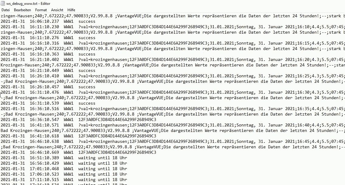

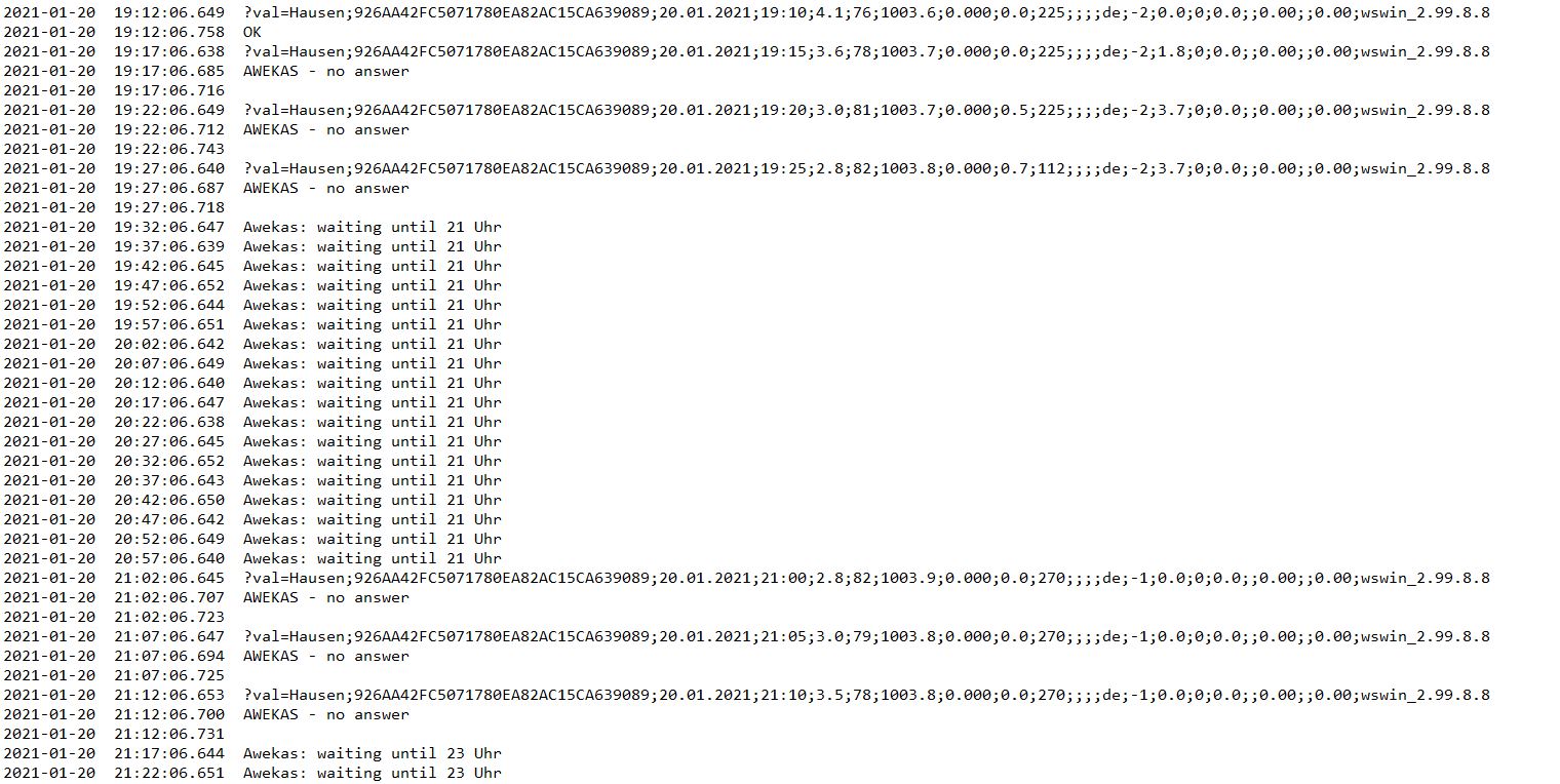

Hallo noch ein mal.
Ich habe an der Station nun spasseshalber einen neuen Laptop installiert (Win10).
Inzwischen bediene ich noch Wunderground und die Wetterwarte Süd.
Nach ca. 2 Stunden wieder das selbe auf allen Kanälen. Woran kann das denn liegen ???

Nach gewisser Zeit kommt kein "Success" mehr zurück und damit wird die Übertragung fürWoran kann das denn liegen ???
2 Stunden ausgesetzt.
Kann nur an Deiner speziellen Konfiguration liegen.
An den Energiesparmodus-Einstellungen (sehr wahrscheinlich) liegt das Problem.
