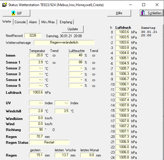

seit Anfang des Jahres habe ich eine TFA Meteotime Duo.
Auf der Suche nach einer Alternative zum antiquierten Auswerteprogramm von TFA bin ich auf WsWin gestoßen und bin recht zufrieden.
Die Werte der Sensoren werden über die USB-Schnittstelle in WsWin eingelesen. Seit einigen Tagen klappt das beim Regensensor nicht mehr richtig.
Es wird immer nur 0.000 l/m2 übernommen trotz Regens. Im Programm von TFA werden die Änderungen richtig übernommen. Die Daten sind also gespeichert.
Möglicherweise habe ich beim Ausprobieren von WsWin eine Einstellung verändert. Aber welche?
Für Hilfe wäre ich sehr dankbar.

Hier Auszüge aus der csv-Datei die beim Auslesen des EEPROMs erzeugt wird:
2137 ;23.01.2021;06:46; ... R#: 54; default
2138 ;23.01.2021;06:56; ... R#: 55; default
2876 ;28.01.2021;09:54; ... R#: 57; Restart
2877 ;28.01.2021;10:04; ....R#: 58; Restart
2882 ;28.01.2021;10:54; ... R#: 58; Restart
2883 ;28.01.2021;11:04; ... R#: 60; Restart
Die ersten beiden Einträge werden noch in WsWin übernommen/dargestellt. Die anderen nicht mehr (Wert immer 0.000l/m2). Unterschied wäre hier noch der Eintrag Restart. Könnte das einen Einfluß haben?

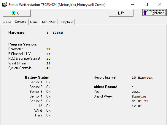

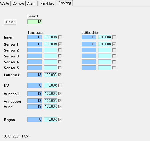

@cwk,
was wird bei Status Funkinterface angezeigt (Reiter Wert, Console, Empfang)?

hier Screenshots der drei Reiter.

cwk,
im Reiter Empfang wird bei Regen "0" angezeigt, d.h. von der Konsole kommen keine
gültigen Regendaten bzw. verwendbare Daten (restart).
Deshalb wird in Wswin auch kein Regen registriert.
Regenmesser eventuell mal Spannungslos machen.
- Mado
- Beiträge: 821
- Wohnort: 89584 Ehingen
- Danksagung erhalten: 19 mal
Re: Einlesen der Regensensordaten klappt nicht mehr
Sieht mal so aus, als würde der Regensensor vermutlich defekt sein, weil kein Empfang. Regenintervalle sind bei 0 und die Empfangsgüte auch bei 0 %
Was du machen kannst, drücke die Pfeil-Taste an der Station (nach Unten) bis die Anzeigen an der Station blinken. Da wiederholst du auch auf beim Regenanzeige über der Windrose. Wenn nach 5 Min. kein Empfang also bei Regen (1.Grafik) im blauen Feld - also bei Null bleibt und im rechten Feld nicht 100 % steht, Batterien prüfen, evtl austauschen. Nach dem Batteriewechsel unbedingt die Pfeil-Taste nach unten wieder neu betätigen.
Wenn das nichts bringen sollte, den Regenmesser einschicken, wenn Garantie noch vorhanden ist.

es funktioniert wieder alles.
Nachdem die Tipps von Werner und mado keinen Erfolg brachten, habe ich die Basisstation zurückgesetzt. Danach wurden die Daten wieder übernommen.
Das Feld "Regen Status" hat auch wieder den Wert default.
Vielen Dank nochmals für die Unterstützung.
