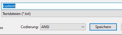

Kann es sein, daß beim "umbennen/speichern unter" der current_.txt in custom.txt mit dem Editor im falschen Format gespeichert wurde? Einfach diesen Vorgang noch mal machen und schauen was dann passiert.

ich habe deinen Vorschlag umgesetzt, jedoch da sowohl die current als auch die Custom-x seite, bei denen ich nichts verändert habe bzw. nichts verändern kann den selben Fehler zeigt, hatte ich da wenig Hoffnung.
Der Link zeigt nun das Original ohne irgendeine Veränderung meinerseits.

Danke für die Mühe. Allerdings habe ich aktuell die current_.Text erneut im ansi Format gespeichert und current.html und die custom-x habe ich nie angefasst. Den Quelltext habe ich so auch noch nie gesehen.

Hallo
ich bin es schon wieder. Ich sitze den ganzen Morgen wieder vor dem Problem und habe einiges ausprobiert, bzw. herausgefunden. Nachdem ihr geschrieben habt, dass mein Server die Seite auf UTF-8 umstellt, habe ich einfach mal in WSWIN auf UTF-8 umgestellt und in den Text Dateien ebenfalls. Nun wird die Current.html auch korrekt dargestellt, die custom und die wswin-custom-x wurde eher schlechter als besser. Ich habe nicht nur das Charset geändert sondern auch noch die TXT-Datei anstatt im ANSI im UTF-8 Format.
Was ich aber nicht verstehe. Ich habe in der Custom datei wieder oben Sonderzeichen und umlaute eingefügt, die korrekt dargestellt werden, seit ich auf UTF-8 umgestellt habe. Was aus den Variablen aber ausgelesen werden bleiben als Fragezeichen.
Bei der Hotline von Hosteurope habe ich ebenfalls angerufen und dort wurde mir gesagt, dass wenn ich alle meine Seiten auf UTF-8 umstellen würde, sie korrekt angezeigt würden.
Ich weiß echt nicht, was ich noch tun soll oder kann. Ich weiß dass ihr euch sehr viel Mühe gebt mir zu helfen und dafür bin ich auch echt dankbar, aber wenn es wirklich an dem UTF-8 Format liegt und WSWIN damit Probleme hat, ich das nicht im Server ändern kann, dann würde ich lieber die Einheiten einfach nur ausblenden und manuell hinzufügen. Für diese 2 Seiten, die ich betreiben möchte, wäre das manuelle Ändern deutlich weniger zeitintensiv gewesen, wie jetzt schon vergangen ist.
Falls euch natürlich noch etwas anderes einfällt, bin ich dafür ebenfalls offen.
http://www.scubw.de/wswin/html/wswin-custom-x.html (total zerschossen seit der Umstellung, dies werde ich wieder zurücksetzen)
http://www.scubw.de/wswin/html/current.html (korrekte Darstellung nach der Umstellung in der WSWIN Software)
http://www.scubw.de/wswin/html/custom.html (nach der Umstellung habe ich in der Software auch noch einmal Seite erstellen gedrückt aber ohne Erfolg, außer dass meine manuell hinzugefügten zeichen korrekt dargestellt werden)
Florian
