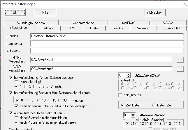

eigentlich hat alles wunderbar funktioniert. Bei den Statistikdaten haben mir allerdings die Windtage gefehlt. ich bin dann die ganzen einstellungen durchgegangen, habe dann gesehen, dass bei Wind und Langzeitwerte das Feld ausgegraut war. Irgendwo habe ich es dann geschafft, dass man es auswählen konnte, doch die Windtage erschienen trotzdem nicht. Dafür muss ich irgendetwas verstellt haben, denn meine Aktuallisierung der Internetdateien geht jetzt nur noch alle 5 min., obwohl in den Einstellungen überall 0 oder 1 gewählt ist. Auch wenn ich den Wert auf 10 oder 15 Min. ändere aktuallisiert sich das Programm alle 5 Min.
gibt es da irgendeine Config Datei, wo die 5 drinsteht?

vielen lieben Dank. Du konntest mir mit dem Problem der aktuallisierung schon weiterhelfen.
Ich habe da zwar meines Wissens nichts verändert, aber in den Einstellungen der Wetterstation waren 5 Minuten eingestellt.

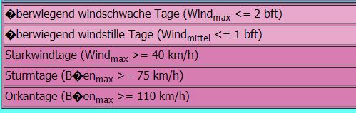

Mit den Windtagen meinte ich die Statistikdaten in der Currentdatei oder in der wswin-custom-x
dort werden z.B. die tage gezählt, an denen es mehr als 4 Bft gibt.

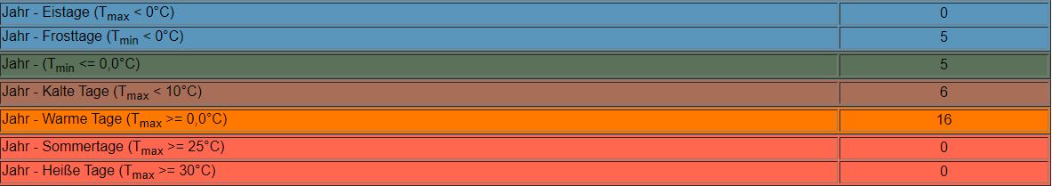

zur wswin-custom-x gibt es eine info-Datei und auch in der WSWIN-Hilfe steht eine Menge drin. Da steht alles drin, was man braucht. Ohne einen Link zur jeweiligen Datei/HP steht man hier immer etwas im Walde...
Wenn bei den "Windtagen" nix drin steht, liegt das evtl. daran, daß es einfach nicht genug "gewindet" hat. Wenn ich mich recht erinnere, hast du die Station und WSWIN ja erst seit kurzem. Umfangreiche Daten können also kaum vorliegen.

Re: aktuallisierung
Hallo Florian,
noch zu den Speichereinstellungen bei WSWIN:
Du solltest dann sowohl bei "Aufzeichnung Intervall" als auch bei "weatherlink Intervall" dieselbe Zeit einstellen, falls Du das nicht bereits gemacht hast.
