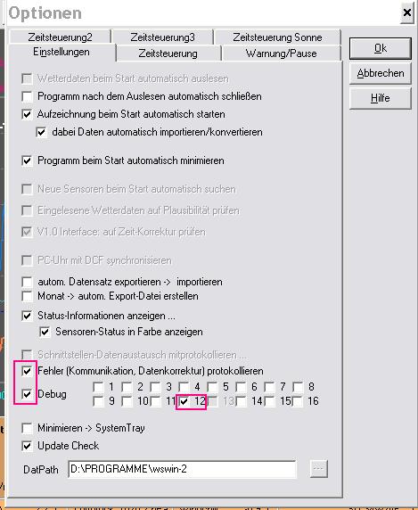

Beiträge: 2049
Danksagung erhalten: 48 mal
Re: Custom Schiene
Unter >Datei >Optionen folgendes anhaken:
download/file.php?mode=view&id=102

Tex hat geschrieben: 17 Mär 2021 08:46 Unter >Datei >Optionen folgendes anhaken:
vielen Dank.
