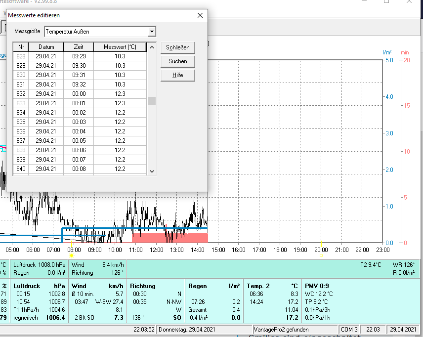

ich habe heute Morgen einige historische Daten z.T. erfolglos einlesen können. Seitdem zeigt mein Diagramm ein völlig unerklärliches Verhalten.
In "Messwerte editieren" springen die Werte um 5:32 Uhr auf 0:00 Uhr, ein paar Stunden später springen sie um 9:32 Uhr auf 0:00 Uhr! Die Zeitachse im Diagramm "klappt" dann auf 5:32 bzw. 9:32 Uhr zurück und läuft mit diesem Versatz (ca. 8 Stunden) weiter. Neue Daten werden definitiv eingelesen. Das bewirkt anscheinend im Diagramm die Doppelung der Graphen in dieser Zeit.
Die wswin-analyse.html finde ich leider nicht, liegt es daran, dass ich nicht online bin.
Das ganze lief auf meiner Davis Vantage Pro2 unter Win10 bis heute Morgen ganz problemlos.
Die Systemzeit der Vantage ist korrekt.
Hat jemand eine Idee was da passiert sein kann und vor allem, wie bringe ich die Zeitachse wieder auf den richtigen Wert?

Du schreibst die System Zeit stimmt, aber das kann nicht stimmen, den wswin zeigt eine Zeit von 22:03 und dein Eintrag ist vom 12 Uhr 26!
Anscheinend spinnt die Zeit bei deinen PC. Kontrolliere die Zeiteinstellung auch die Zeitzone.

Sorry, dass die Zeit Verwirrung gestiftet hat. Die ...-Zeit bezieht sich auf meinen ersten Beitrag. Der hier gezeigte ist meine geänderte Version von 22:03 Uhr, was nicht geändert/angezeigt wird. (Vielleicht ein Hinweis an Werner?) Die PC-Systemzeit sowie die WSWIN-Systemzeit sind korrekt.
Heute Morgen ist die Zeitachse im Diagramm auf wundersame Weise wieder aktuell, die Graph-Doppelung von gestern jedoch noch immer vorhanden.
Ist wohl ein Fall für die X-Akte

....das deutet auf einen Zeitfehler in den Wetterdaten hin.die Graph-Doppelung von gestern jedoch noch immer vorhanden
