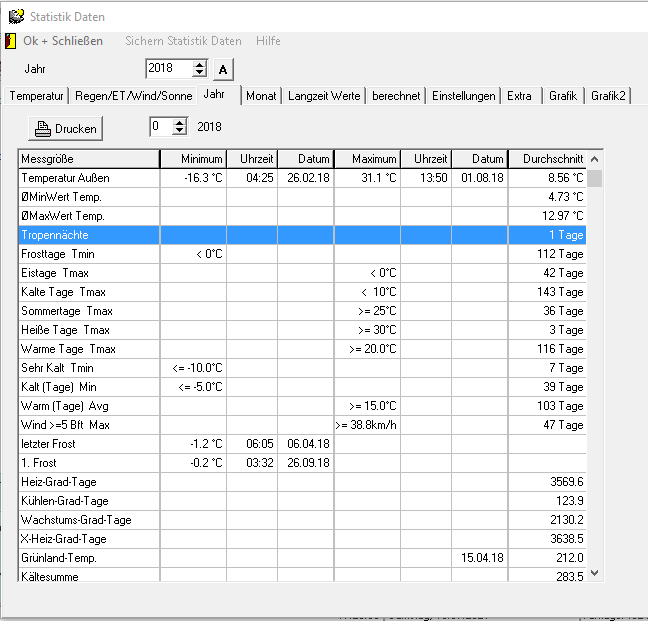

- Beiträge: 540
- Hat sich bedankt: 75 mal
Re: Tropical nights
vielen dank für die Antwort. Hier bei statistik daten bei jahr 2018, zeigt 1 tropennachte. Frage: warum zeigt nicht datum, wann war diese tropenacht?

- Beiträge: 6100
Re: Tropical nights
@Blaz,
Gegenfrage: welches Datum soll angezeigt werden, wenn es mehr als 1 Tag sind?
Genau aus diesem Grund wird kein Datum angezeigt.
( Bei mir sind Tropennächte sehr, sehr selten
