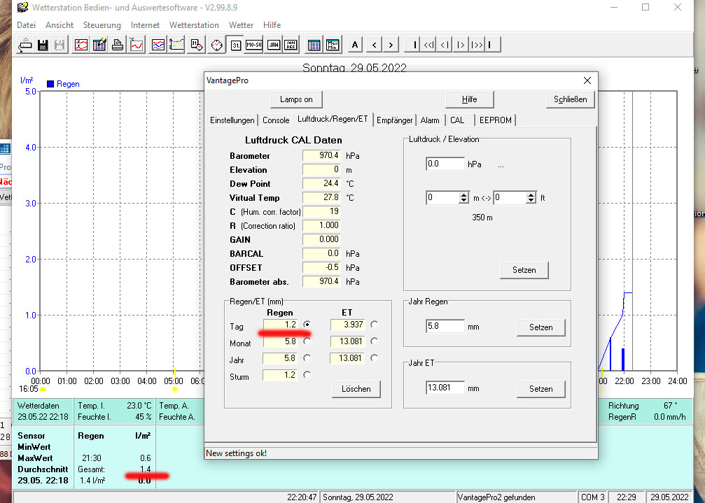

Danke für die Hilfe... heute gabs wieder Niederschlag, leider passen die Werte zwischen Konsole und WsWin wieder nicht 1.2mm/1.4mm siehe Foto.Werner hat geschrieben: ↑28 Mai 2022 12:51Uhrzeit war nicht exakt identisch zwischen Konsole / Station / Rechner...An was kann es liegen?
Kann man bei dargestellter Minigrafik unter Sensoren ziemlich weit unten aktivieren.Minigrafiken zur Temperatur usw in im unteren Bereich die Min/Max/ Durchschnittswerte gesehen in den Bildern
Zeiten synchronisiert, Einstellung ist auf 0,2mm gestellt.. scheint mir irgendwie trotzdem der Faktor 0,254 (Inch) irgendwo reinzufunken?
Letztens waren es bei 4,6 (23x0,2).... 5,8mm (23x0,254)
Muss dazu sagen, hatte zu Beginn den Wert falsch drin (0,01 in) aber mittlerweile geändert.. trotzdem rechnet er falsch hoch, wie bekomme ich das am besten wieder sauber?
Vielen Dank!
- WsWin.jpg (176.73 KiB) 5594 mal betrachtet

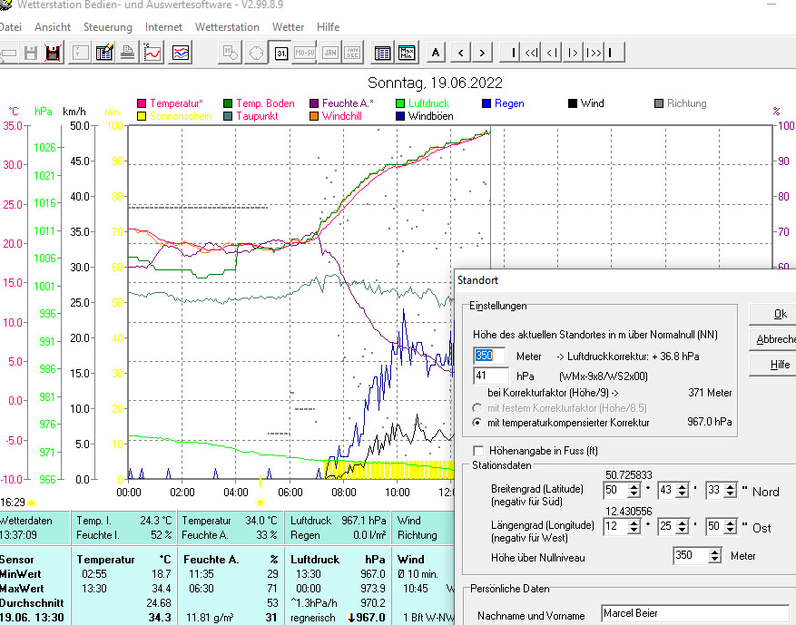

Hab jetzt noch ein mit dem Luftdruck, die Höhenkorektur wird im WsWin nicht dargestellt, auf der Konsole schon.
Welche Haken hab ich vergessen?
Auf der Konsole wird mir 1013,5 angezeigt, das ist der richtige Wert.
Re: Fragen zu WsWin / Internet / Regenmenge mm
gehe in WSW(N zu "Wetter - Standort".
Dort kannst Du die entsprechenden Einstellungen treffen.
Wenn es danach nur geringfügig nicht stimmt, musst Du eben die eingetragene Höhe heraufsetzen oder senken.
MarcelausZ
- Beiträge: 9
- Registriert: 16 Feb 2022 21:28
dort passen eigentlich die Einstellungen, +36,8 hpa müsste er rechnen auf die angezeigten 967hpa, macht er aber nicht.
Im Standordfenster korrigiert er den Wert auch nicht, auch wenn ich 1000m eingebe bleibt es bei 967hpa, wie kann ich das hinbekommen..scheint ja irgendwie Softwareseitig ein Fehler zu sein?
PS: Unter Wetter->Rechner -> Density Altidude zeigt er mir nur 930 hpa an, also 36,9 zu wenig ?! Irgendwie scheinen Höhenmeter nicht extakt zu passen im Hintergrund..
VIelen Dank für weitere Hilfe...
EDIT: Gelöst.... Rechner + WsWin nochmal neu gestartet, dann gings, Seltsam..
- Wswin1.jpg (221.4 KiB) 5332 mal betrachtet
