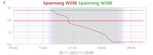

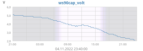

Beispiel dafür - hier mein bereits ersetzter WS90 der anscheinend erneut sein EOL erlebt
