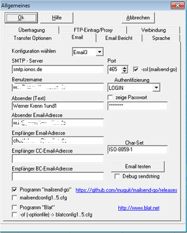

Hier meine Einstellungen für Ionos:

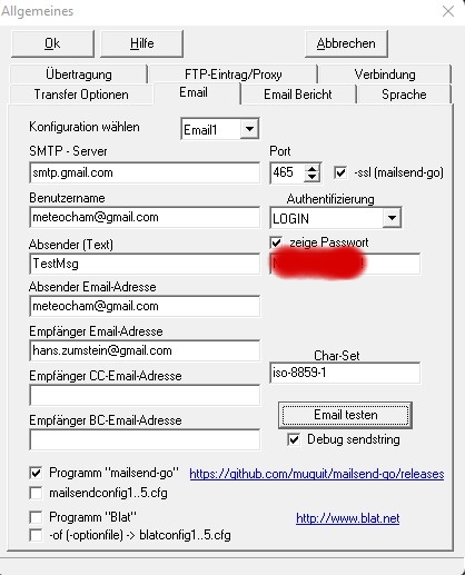

Klappt leider immer noch nicht. Ich habe sämtliche Elemente von Stunnel und Blat weggeputzt und überprüft, dass der Dienst STUNNEL in WIN11 nicht mehr aktiv ist. Wswin Einstellungen gemäss Deinem Beispiel überprüft, PC runter gefahren und neu gestartet.
Die WSWIN Einstellungen gemäss Screenshot Beilage.

Username und PW entsprechen meinen Einstellungen im OUTLOOK bzw. gmail Konto und Tes Email an das Konto meteocham@gmail.com funktioniert ganz normal. Wo steckt der Wurm drin?

so auch funktioniert:
Gmail SMTP-Port (TLS): 587.
also ohne "-ssl"
Bei GMX z.B. darf "-ssl" nicht gewählt werden
hazet_6330
- Beiträge: 73
- Registriert: 22 Sep 2013 08:42
- Wohnort: 6330 Cham
Re: Weder BLAT noch mailsend erstellen EMail
Hallo Werner
In der Zwischenzeit habe ich meinen eigenen Email-Server mit AXIGEN installiert und die notwendigen Ergänzungen bei meiner DOMAIN im DNS gemacht. Nun funktionieren die Email Berichte aus WSWin mit Blat und Tunnel wieder
. Wieso es mit "gmail.com" nicht mehr funktioniert ist mir immer noch rätselhaft und wird es wohl bleiben. Weil ein BCC an meine gmail-adresse wird gemäss debug info zwar abgesendet kommt aber beim gmail Konto nie an
Gruss Hans
