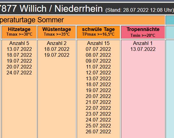

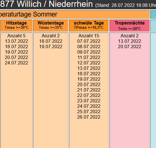

Hier mal 2 Bilder:
vor 18:00 Uhr
und nun nach 18:00 Uhr
und das geht seit dem 20. Juli jeden Tag so.

Dazu der Eintrag in der ws_variables.txt:
Season Tropennächte	%season_tropndays[ddmmyyyy~ddmmyyyy]%
Beachten Sie: es werden immer nur ganze Monate berücksichtig!
Betrifft auch die Listenausgabe dazu.
Da das Monat nich komplett ist, verhält sich diese Variable so!
