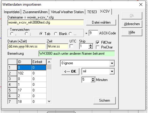

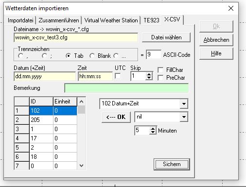

Ich möchte meine Daten gerne visualisieren und später veröffentlichen (eigene Homepage) und dies möchte ich gerne mit WsWin tun, mache mich gerade mit der Testversion vertraut. Meine Herausforderung ist, dass EasyWeather keine .dat Datei mehr besitzt und ältere Versionen meinen Datenintervall von 30 Minuten nicht wiedergeben, sondern Daten unregelmäßig nach 9, 3, 30 etc. Minuten anzeigen.
Wenn ich richtig gelesen habe, bliebe mir nur noch die Möglichkeit ein x-csv-Datei selber zu erstellen, was ich getan habe aber, sobald ich beim Wetterimport "OK" drücke, passiert nix. Wo liegt mein Fehler?
Ich habe Euch zwei Screenshots, mit der Test-Einstellung und den Daten, angehangen.

Deine 205 (Minute) hat da nichts zu suchen, da schon mit 102 festgelegt.
Die Intervallangabe ist zu ignorieren
Habe gerade gesehen, Wswin liefert auch eine wswin_x-csv_wh3080.cfg Datei mit.
Wobei hier allerdings u.a. das Datum-/Zeitformat anders definiert ist:
XCSVDate="yyyy-mm-dd hh:nn:ss"

Ändert leider nix, ich hatte als Test die 205 schon durch 0 ersetzt.

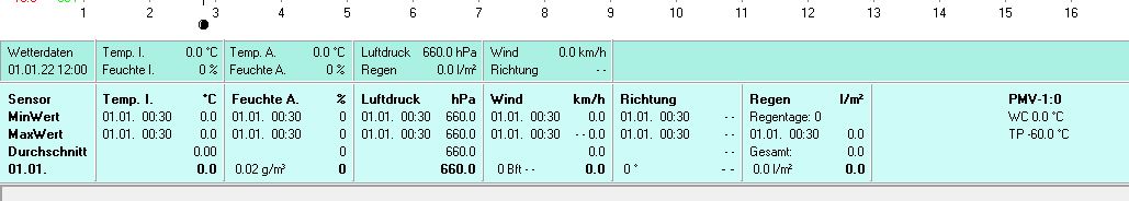

Die einzigen "Daten", die mir angezeigt werden, sind irgendwelche im Januar 2022 (siehe Anhang)
Ebenfalls habe ich nach einer frischen Installation von WsWin auch nochmal EasyWeather 6.2 mit der .dat-Datei ausprobiert, keinen Datenupload.
Es ist bestimmt ein Anwenderfehler, aber ich erkenne ihn einfach nicht.
Die 3080cfg habe ich auch schon getestet, aber nach kleineren Anpassungen (Datum, Zeit) findet auch kein Datenupload statt.
