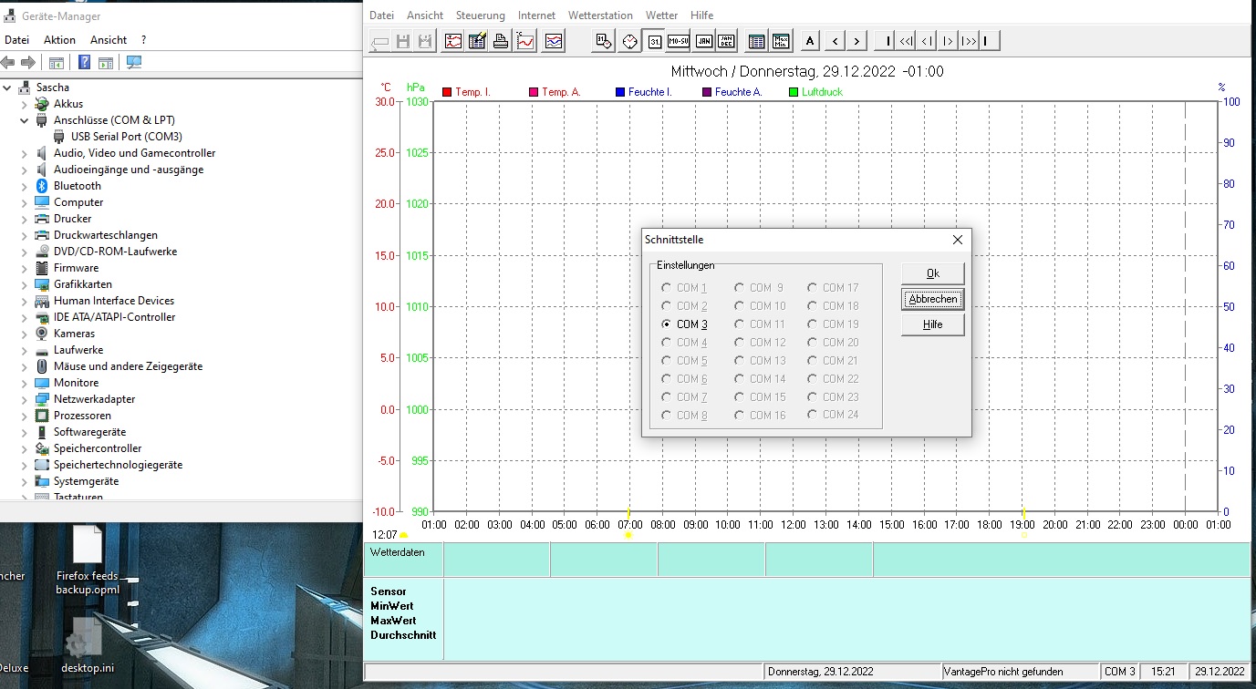

meine Wetterstation VantageProPlus ist über USB to COM Port angeschlossen und wird auch unter Interface angezeigt. Im Gerätemanger ist der Anschluss als COMPort 5 drin. In WSWIN gibt es eine Fehlermeldung, dass ich einen gültigen COM Port auswähen soll. UNter Schnittstelle kann ich aber nix auswählen.

Adapter ist heute angekommen. Wird von Windows als USB Serial Port erkannt. Habe es auf drei Rechnern probiert. Port 3, 5 oder 7. Ich kann unter WSWIN den Port jetzt auswählen. die VantagePro wird auch erkannt, aber es werden keine Daten übertragen.

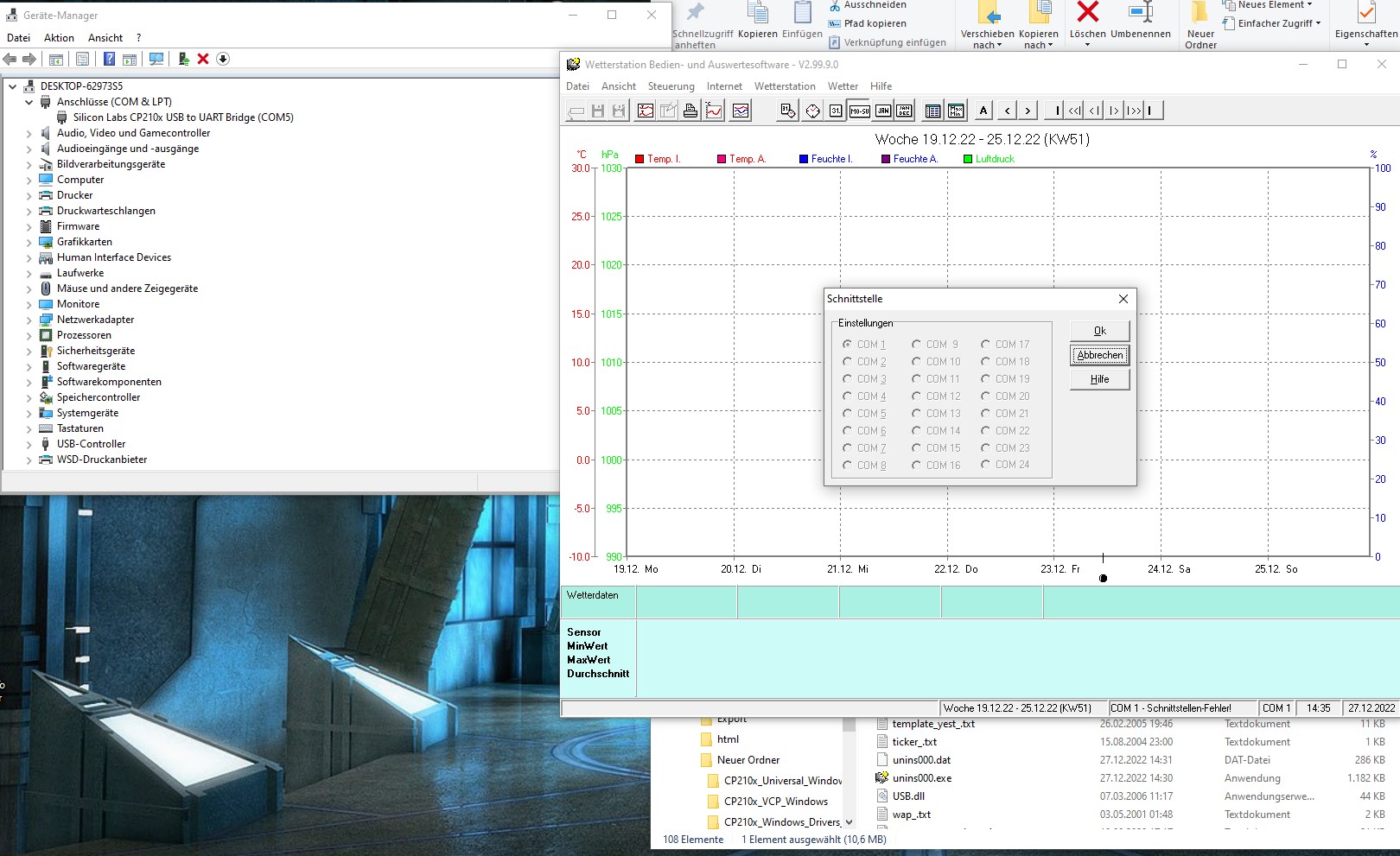

Ich habe dann auf allen drei Rechnern versucht die Treiber CP210x manuell zu installieren. Alle drei Rechner stürzen dabei ab.

Nach der ersten Post war ein Silicon Labs CP210x installiert.
Das deutet auf einen USB-Datenlogger hin, dann ist
ein Digitus USB to Seriell Adapter nicht richtig.
Bei einem Silicon CP210x muss der COM-Emulations-Treiber installiert werden.

So einer : Ich brauche also den Silicon Labs CP210x nur bei einem USB Logger, damit ein COM Port simuliert wird?
Dann hätte es doch in dem Bild oben mit dem Port 3 klappen müssen?

Wähle Com3 und es sollte sofort funktionieren. Sollte etwas nicht passen meldet es Wswin.

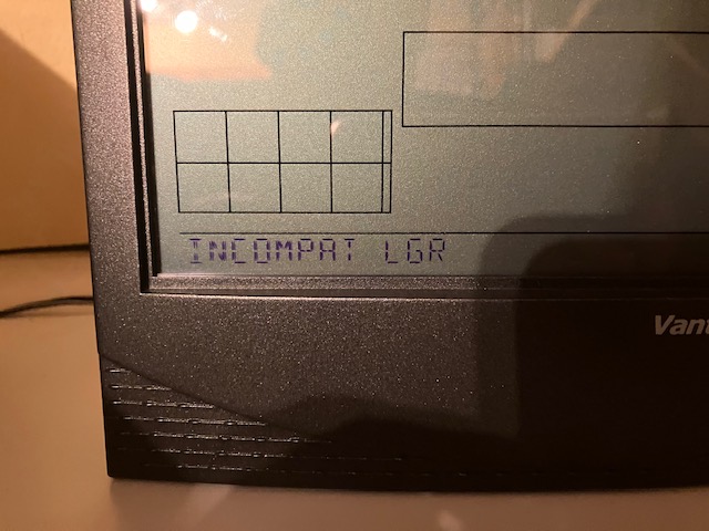

Ich hatte den Logger nur eingesteckt.
Jetzt habe ich die Konsole mal neu gestartet und musste ( nach einer kurzen Suche im Netz ) feststellen, dass ich einen alten inkompatiblen Logger habe. Ich muss mir also einen neuen besorgen.

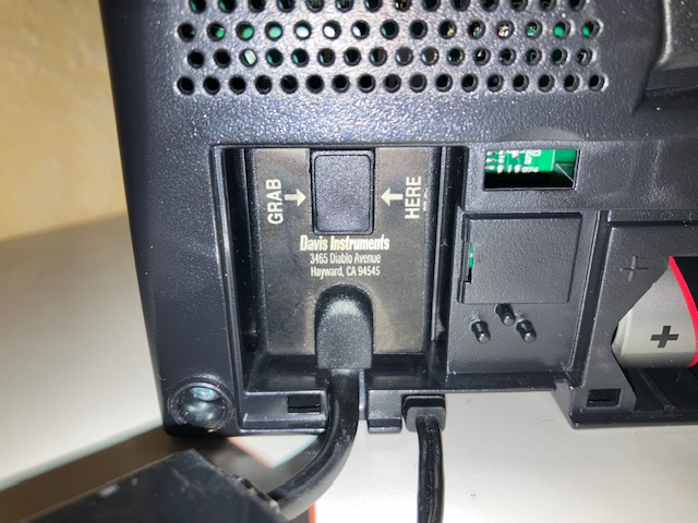

Der ist auch von Davis :
Beim Einschalten der Wetterstation kommt die Meldung unten.

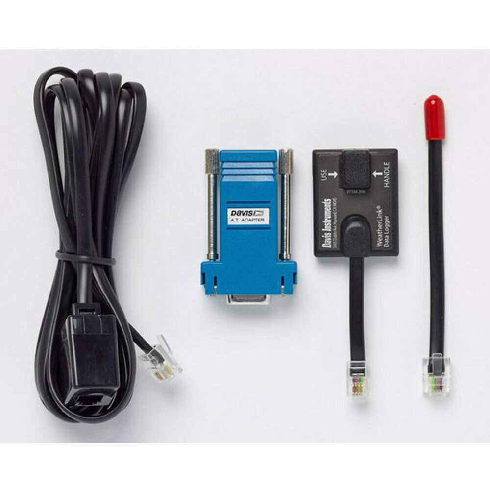

Es gab wohl irgendwann neue Logger:
https://www.wxforum.net/index.php?topic=36948.0
Gruss
Sascha

Ich kann mich daran erinnern, daß Davis vor ca. 10 Jahren neue Konsolen rausgebracht hat, bei denen die alten Fjord-Datenlogger nicht mehr funktionierten. Ich bin mir nicht mehr ganz sicher, ob davon auch sehr alte Davis_Logger betroffen waren - und ob die Davis dann nicht beim Kauf einer neuen Konsole kostenlos getauscht hat???

Die alten Loggers von Davis funktionieren auch nicht bei den neuen Konsolen.
