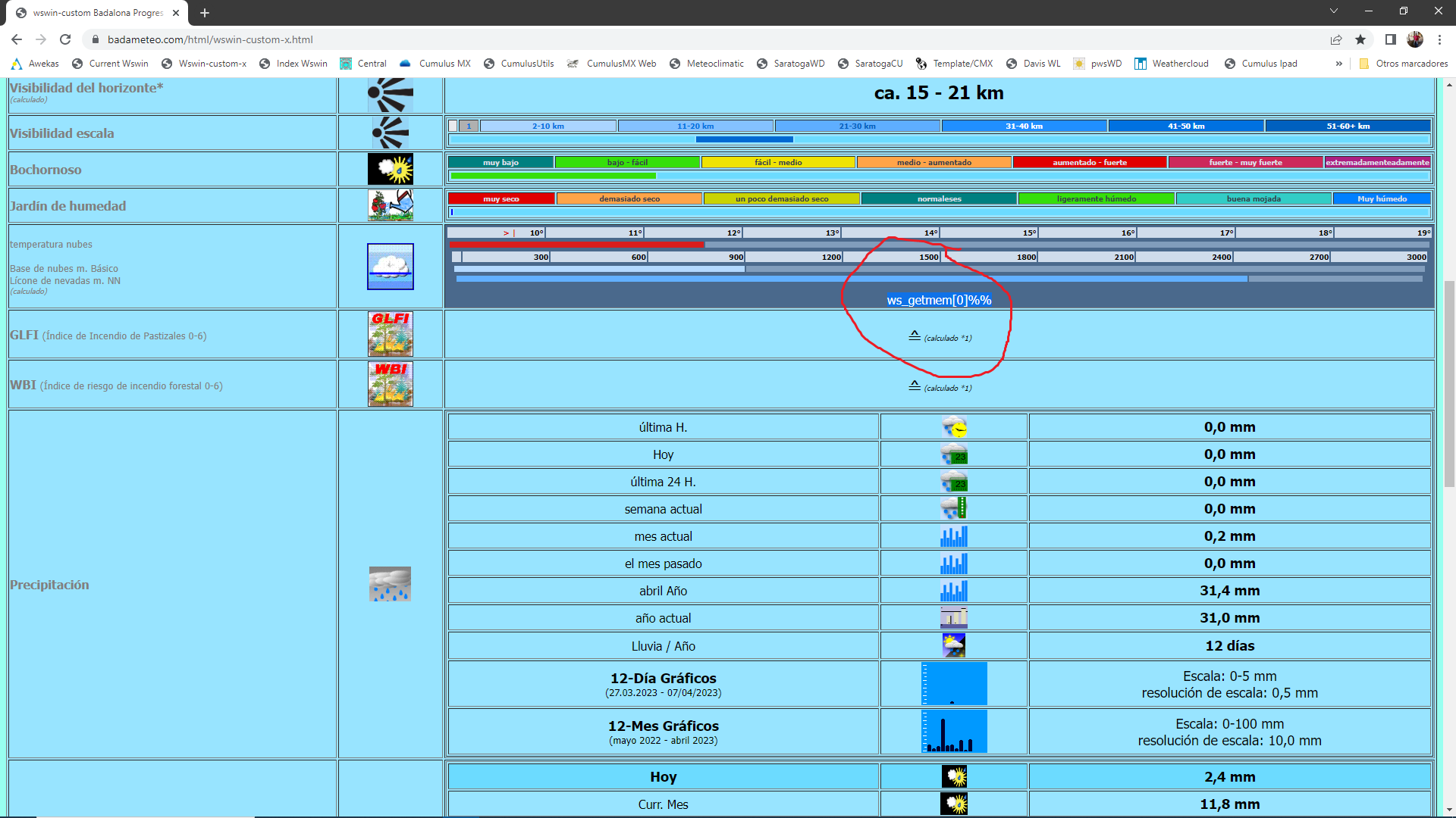

Guten Tag, diese Warnung erscheint jeden Tag bis ungefähr zum Sonnenuntergang in der Registerkarte "Wolkentemperatur", ab hier verschwindet die Anweisung und erscheint am nächsten Tag im Morgengrauen erneut.
Können Sie mir erklären, was es bedeutet und ob es immer so sein wird?
Wolkenbasis m. Essentiell
Snowy lícone m. NN
(berechnet)
Snowy lícone m. NN
(berechnet)

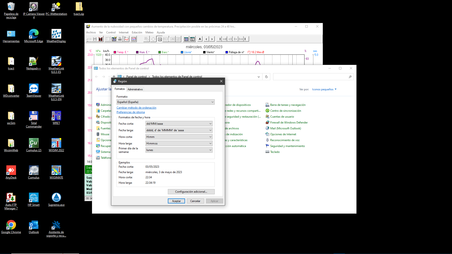

Hallo, Grüße, das Format meines PCs ist "Tag/Monat/Jahr", also wo soll ich das Format ändern, im Wswin-Programm scheint es standardmäßig das Format meines Davis zu nehmen, ich würde mich über eine etwas explizitere Angabe freuen . Danke
- Beiträge: 2049
- Danksagung erhalten: 48 mal
Re: Fehleranweisung? ws_getmem[0]%%
Dein PC läüft im englischen (USA) Datumsformat dd/mm/yyyy ->europ. Zeitformat dd.mm.yyyy -> siehe Systemsteuerung.
Das hat also absolut nichts mit wswin zu tun.

Guten Morgen, nach den Anweisungen von Herrn TEX habe ich das Datumsformat meines PCs in dieser Angelegenheit auf (tt.mm.jjjj) geändert, offensichtlich ist in der Vorlage "wswin-custom-x.html" dieser Fehler verschwunden, aber ich habe das beobachtet Diese Konfiguration hat den Betrieb anderer Seiten destabilisiert, da mein regionales Format laut Windows tt/mm/jjjj ist, also scheint es mir, dass Wswin das Problem ist.
Jumavisa
- Beiträge: 126
Ich erlaube mir noch einmal, in dieses Forum einzugreifen, um zu versuchen zu verstehen, warum, wenn ich auf das regionale Format von Windows zugreife, es mir sagt, dass es für Spanien richtig ist, ich verstehe, dass Spanien in Europa ist, ich habe mehrere Programme ohne irgendwelche laufen Problem mit dem Format TT/MM/JJJJ, aber in der Vorlage "wswin-custom-x.html" bekomme ich immer diesen Fehler "% % % ws_getmem[0]%% ws_getmem[0]%%", wenn ich auf wechsle dd.mm.yyyy wie Tex sagt, das ist gelöst, aber es ist zu Lasten von CumulusMX, dass seine "Tagesdatei" mit diesem Format nicht funktioniert.Gibt es eine Lösung?
Warum erkennt das Basisprogramm "Wswin" das Format TT/MM/JJJJ?
Wenn ich mich Ihnen nicht gut erkläre, liegt das daran, dass ich einen Google-Übersetzer verwende.
