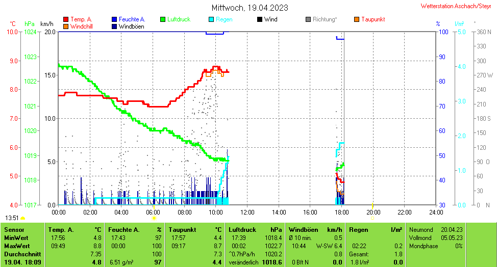

Hatte heute eine Stromabschaltung - der Datenlogger der Vantage VUE hat brav aufgezeichnet - der Akku vom Netbook, wo wswin drauf läuft war irgendwann mal aus und dann hat das Ding die Daten vom Datenlogger (dort sind sie durchgängig unter Weatherlink aufrufbar und sichtbar!) erst wieder nach der Rückkehr vom Strom, bzw. dem wieder Hochfahren des Netbook ausgelesen.
Aktuelle Lücken-Ansicht
Wie bekomm ich nun die Lücke wieder zu? Vermutlich muss ich irgendwo Daten vom Weatherlink exportieren (hätt ich versucht - aber ich krieg keine .csv-Datei hin und die .txt-Dateien kann ich in wswin auch nicht importieren).

Monatsdatei (WD_04_23.DAT) von Wswin umbenennen.
Über Datei, Wetterdaten konvertieren
hier rechts außen "Weatherlink" wählen und dann bei Datei wählen
die Weatherlink-Datei ( 2023-04.wlk )
Mit OK die Konvertierung starten.

Lieber Werner,
ich dank dir! Das hat super geklappt! :!: :D
