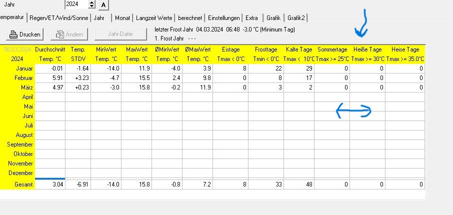

Ich würde gerne in WsWin etwas ändern. Komme aber nicht weiter.
Ich würde gern folgendes ändern.
"Heiße Tage T max >=30 Grag in warme Tage T min > 15 Grad ändern.
Und die geänderte Anzeige mit Sommertage tauschen.
Vielleicht könnte mir jemand helfen?

Nur die letzten 2 Spalten sind vorgesehen für Änderungen!
Geht nur über die wswin.cfg-Datei
Abschnitt
[UserExtrems]
hier meine Einträge:
Nach Änderungen da, müssen die Jahresdateien aktualisiert werden!
Andere Möglichkeit über Reiter "Extra"
hier kann man für 3 Werte die Daten direkt im Programm ändern/vorgeben.
Abschnitt
[UserExtrems]
LowTempSensor=2
LowTemp=-10.00
LowTempText=Sehr Kalt
HighTempSensor=2
HighTemp=20.00
HighTempText=Warme Tage TestAndere Möglichkeit über Reiter "Extra"
