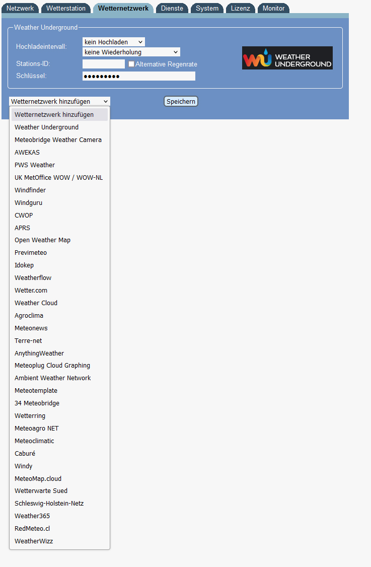

hallansen
Beiträge: 21
Registriert: 22 Jan 2021 09:53
Re: Meteobridge und Wswin
Beitrag von hallansen »
Moin,
ich habe die Version für´s Raspberry.
Das wäre ja ein Ding, wenn es in der Version nicht verfügbar wäre.
Davon hatte ich nichts gelesen.
Unter den Wetternetzwerken ist jedenfalls nichts zu finden.
Ich hatte irgendwo noch gelesen, das MB irgendwie auch als Datenlogger von Wswin erkannt werden könne, habe ich aber nicht wirklich verstanden.
Gruß Robby

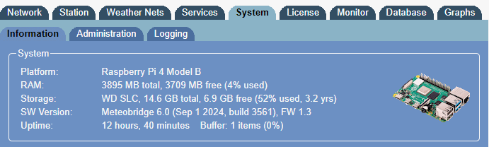

Beiträge: 6119
Danksagung erhalten: 147 mal
Also bei mir gibt es diese Einstellungen
Meteobridge System
Meteobridge System
Ist ein Raspi4

hallansen
Beiträge: 21
Hallo und danke für die Antwort!
Tja, aber wie man sehen kann, gibt es bei mir diese Auswahl in den Wetternetzwerken nicht.
Dann werde ich mich wohl an smartbedded wenden müssen.
Da man aber dort so gut wie keinen Support bekommt, wirds dann im Sande verlaufen und ich mich freuen, das mein Meteohub noch für meine Zwecke funktioniert.... :roll:
Lizenz zum Glück per Paypal bezahlt. Das klappt dann mit der Stornierung :P .
Gruß Robby

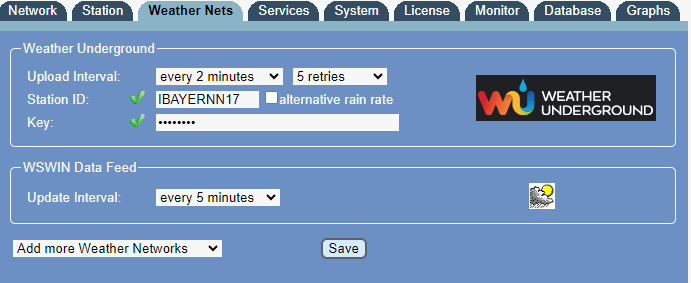

Beiträge: 854
Hat sich bedankt: 69 mal
hallansen hat geschrieben: 02 Sep 2024 23:37 Tja, aber wie man sehen kann, gibt es bei mir diese Auswahl in den Wetternetzwerken nicht.
Hallo Robby,
auch bei mir, Raspi4 und Meteobridge, wird WSWIN data Feed angezeigt.
Bis dato habe ich von Boris (smartbedded) immer eine Antwort bekommen.
hallansen
Beiträge: 21
hier die Antwort aus dem Meteobridge Forum vom Chef selbst.
"Do you have an accepted SD card? Otherwise neither local data storage nor any services based on that (graphs, exports, WSWIN, etc) will be available."
Ja, ich habe in der Tat keine kompatible SD Karte, weil die kompatiblen Karten auch nicht verfügbar oder unverschämt teuer sind.
Entweder ich werde auf eine andere Hardware ausweichen müssen oder ich überlege mir das Ganze nochmal... :roll:
