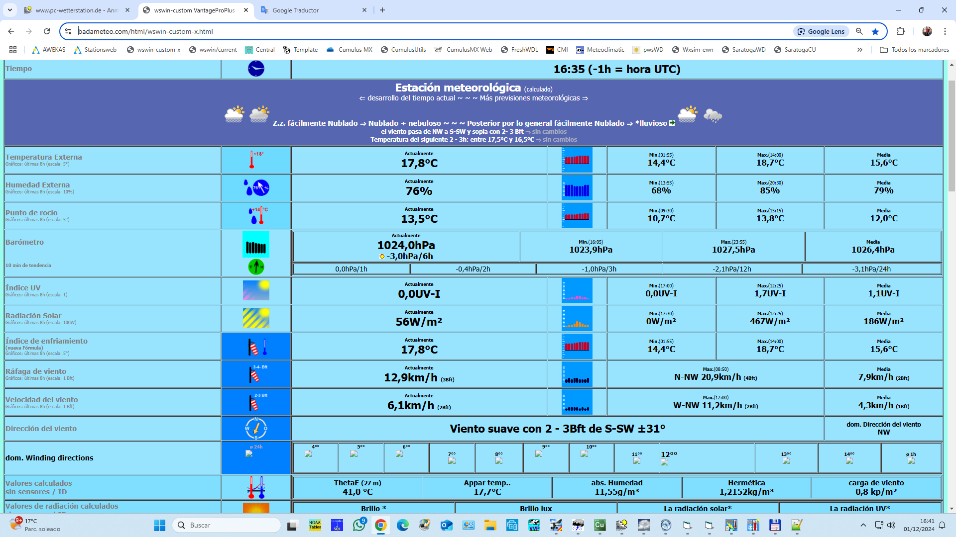

Hallo, ich möchte, dass dieser Tab in meinem „custom-x“ erscheint. Können Sie mir sagen, was ich aktivieren muss, damit er sichtbar ist?

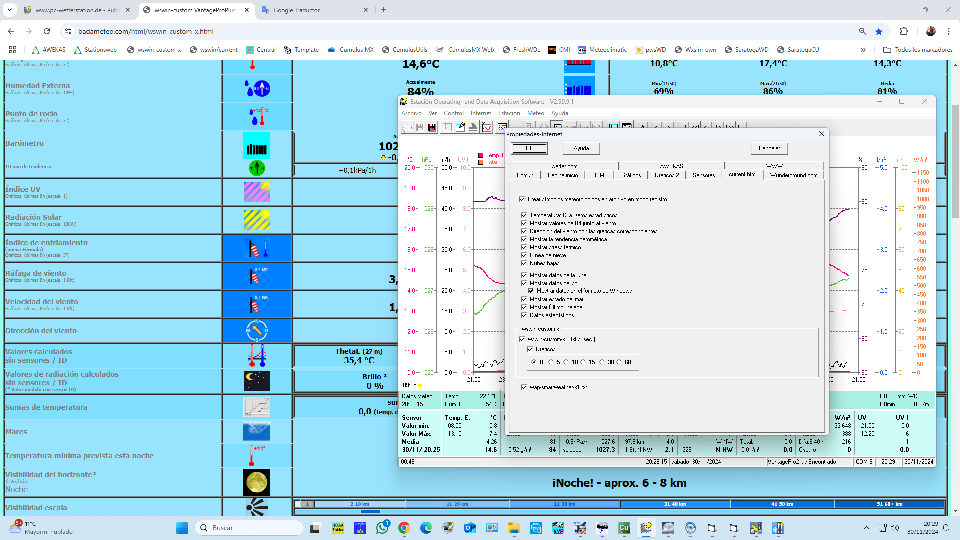

wswin - internet - einstellungen - current.html
Unten wswin-custom-x aktivieren (häkchen setzen)

Hallo, Grüße aus Badalona, ich habe es gerade aktiviert, aber es wird nicht angezeigt. Muss ich noch etwas anderes aktivieren? Schauen Sie sich die Aufnahme an.

in dem Bildchen steht aber " wswin custom-x (txt/sec)Beitrag von Werner » 30 Nov 2024 20:24
Das geht nur, wenn man die
wswin-custom-x.txt
nutzt (also nicht die *.sec)

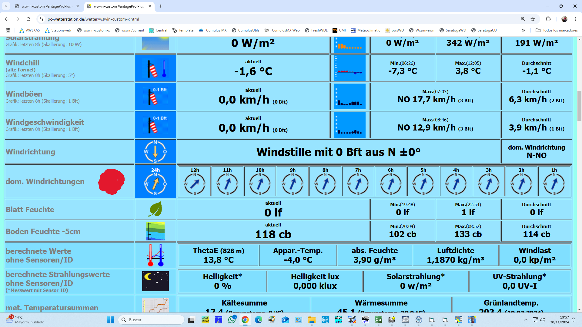

Bitte nur verwenden, wenn man sich mit der WSWIN-Programmierung auskennt. Einbau in allen üblichen custom-Dateien möglich, auch in die "wswin-custom-x.txt" aber möglichst an der richtigen Stelle (dort dann </table> beachten).
Hier ist die entsprechende Programmierung für die"dom. Windrichtung":
https://www.pc-wetterstation.de/scripte/WR-D/
Ordner so wie er ist in den html-Ordner packen.

Dazu wird dieser Ordner mit den Icons gebraucht:<tr><td width="22%" height="46"><font color="Gray"><b><nobr>dom. Windrichtungen </nobr></b></font></td>
