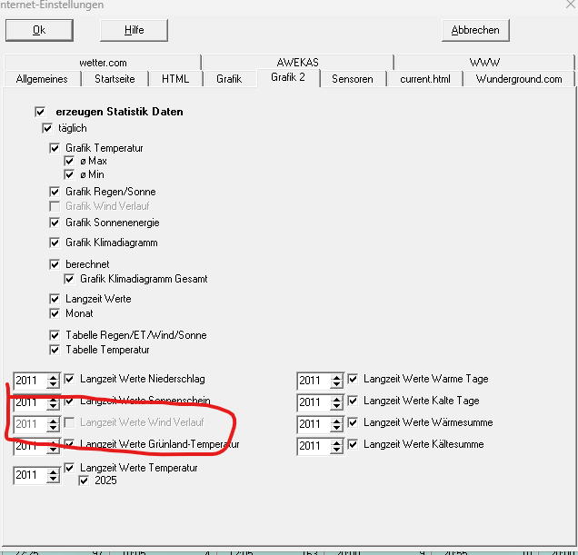

moin Wswin Freunde, ich habe gestern festgestellt das die Datei "long_windrun" nicht mehr erstellt wird.
Ich kann leider auch nicht den Haken setzten, siehe Bild.
Ich hoffe das mir jemand helfen kann. Vielen Dank

Beiträge: 6163
Re: long_windrun wird nicht erstellr
Dann ist die Berechnung "Wind Verlauf" deaktiviert worden.

Wo finde ich "Wind Verlauf"
Gruß Manfred
siehe WSWIN-Hilfe... dort mit Bild.
