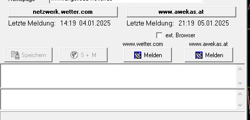

Guten Abend,
hin und wieder lässt sich auf meinem Wetterrechner die Wetterlage nicht speichern:
Ich dachte eigentlich das das bei Win10 nicht mehr vorkommen soll. Tut es bei mir aber. Ein Neustart von WSWin behebt den Fehler meist, aber dann auch nur kurzzeitig.
WSWin läuft bei mir auf Windows10.
Kann mir bei dem Problem jemand helfen? Danke
mfg Alex

ich habe das gleiche Problem.
Mit WsWin beenden und neu starten geht es erst wieder.
Nach einem Tag ist der Fehler wieder da.
Vielleicht hat einer eine andere Lösung?

Re: Wetterlage melden - speichern geht nicht.
Aufzeichnung stoppen ->Wetterlage melden ->Aufzeichnung starten.
Im laufenden Betrieb, insbesondere wenn die custom-Schiene abgearbeitet wird, kann diese Funktion nicht immer gestartet werden.
AlexV6TDi
Beiträge: 70
Registriert: 19 Dez 2006 16:21
Beitrag von AlexV6TDi »
das hat bei mir genau 1x funktioniert. Seit dem nicht wieder. Die Custumschiene wurde auch nicht abgearbeitet. Gibt es eventuell noch andere Lösungsansätze?
mfg Alex
Was meinst du damit genau?
Die Wetterlage kann grundsätzlich nur zuverlässig gemeldet werden, wenn die Aufzeichnung gestoppt wurde.
Es gibt ja nicht (mehr) viele Portale an die man die Wetterlage melden kann, z.B. AWEKAS. Evtl. liegt es ja an denen... (Wetterlage melden gesperrt).
Wetterlage speichern: dazu gibt es ausführliche Infos in der WSWIN-Hilfe.
z.B: Wenn diese Datenbank (ws_archiv.mdb) nicht vorhanden ist, können Sie trotzdem die Wetterlage zum Melden an www.wetterarchiv.de nutzen - es besteht nur nicht die Möglichkeit zum Speichern.
Beitrag von Bernhard »
ich vermute mal es geht nicht ums melden, sondern ums speichern, siehe Bild von Alex weiter oben.
Die beiden linken Buttons, speichern und speichern melden sind dann angegraut.
Nach Neustart Wswin funktioniert es wieder eine Zeit.
Den linken braucht man um die Schneehöhe zu speichern.
Gruß Bernhard
Die beiden Button "Speichern" und "S + M" sind auf jeden Fall ausgegraut, wenn die Archib-Datei "Wsarchiv.mdb" nicht vorhanden ist.
