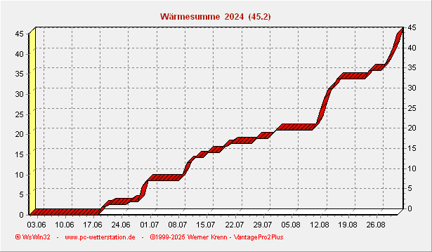

und dazu gleich noch was anderes, wenn es schon um Landwirtschaft geht.
Du kannst damit auch die Grünlandtemperatur und Kältesumme ermitteln. Das ist dann eine ähnliche Grafik wie bei der Wärmesumme.
Wie Werner schon sagte, Davis wäre da ideal, kostet allerdings auch ein bisschen was. Aber Du hast dann ein langlebiges Gerät (meine ging nach 16 Jahren kaputt, in der Zwischenzeit muss schon mal ein Sensor auch ersetzt werden)
