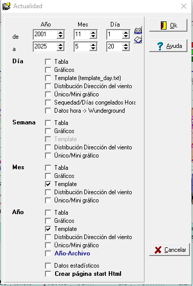

Hallo nochmal, ich entschuldige mich, wenn ich diese Frage immer wieder stelle, aber da mir niemand im Forum geantwortet hat, verstehe ich, dass ich mich in meiner Frage möglicherweise nicht richtig ausgedrückt habe.
Ich habe die Anweisungen zum Generieren der monatlichen und jährlichen Noaa-Dateien befolgt und am Ende des Tages werden sie mit dem Jahr 2025 und dem aktuellen Monat Mai 2025 aktualisiert. Ich würde jedoch, wenn möglich, gerne die Monate und Jahre meines Verlaufs generieren, weiß aber nicht, wie das geht. Bitte entschuldigen Sie mein Beharren.

Da es hier um Template-Dateien (template_noaa_y.txt, template_noaa_m.txt) geht, kann man
dafür unter Internet, Tabellen/Grafiken aktualisieren und hier Wahl des vorhandenen Zeitraums
jederzeit Dateien für "zurückliegende Zeiträume" erzeugen lassen.
Aufzeichnung muss dafür gestoppt sein!

Vielen Dank für Ihre Hilfe, das Problem wurde erfolgreich gelöst. Ich habe es jetzt geschafft, alle fehlenden NOAAs zu erstellen.
