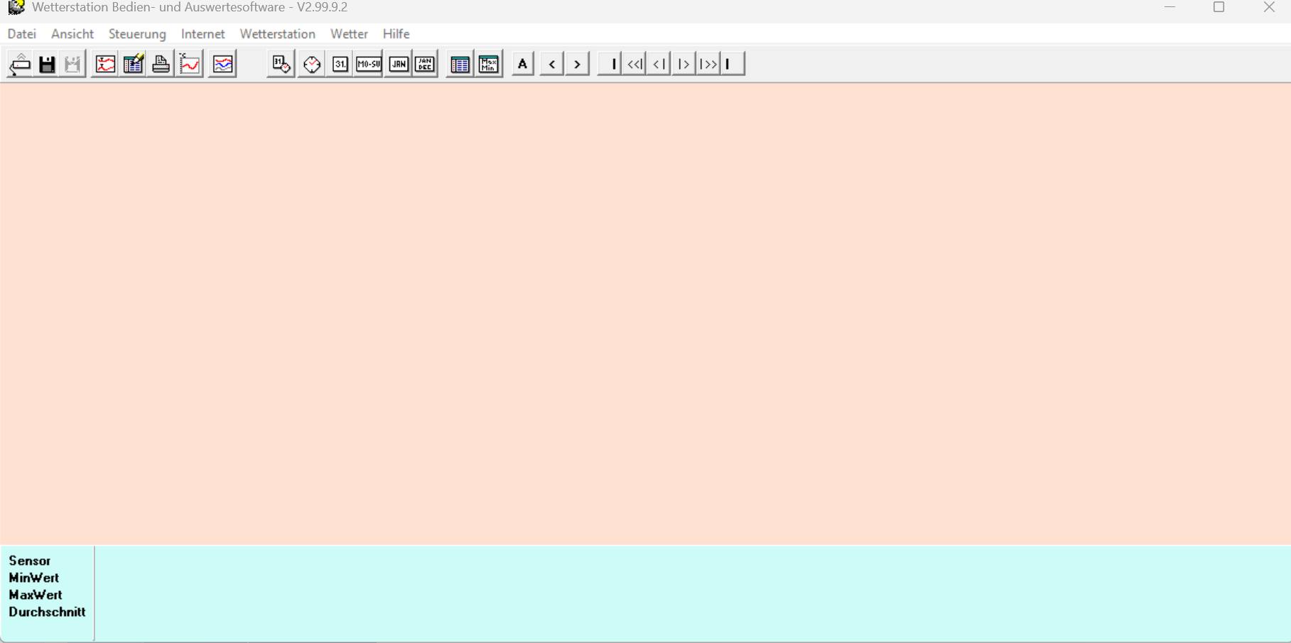

Guten Tag,
ich hab seid geraumer Zeit das Problem, das das Programm beim starten nur ein leeres Fenster zeigt.
beenden kann ich es auch nicht. Kanns nur noch mit dem Taskmanger schließen.
Beim 3 oder 4 mal hatte ich bis jetzt dann Glück , dann lief es.
Aber nun wenn es denn mal startet, werden die Daten nicht mehr aktualisiert.
Ich hatte erst gedacht das es an der ws_newdata liegt und habe die von den Einträgen drastisch gekürzt.
Nur die neuen hab ich drin gelassen (von 300mb auf 30mb), hat aber leider nicht den Erfolg gebracht.
ist die DB im Eimer?
Wenn ja kann man die reparieren?
oder welche Daten werden benötigt zur Analyse, zum Beispiel Logs etc.
Ich Danke!
Viele Grüße Bonkersdeluxe

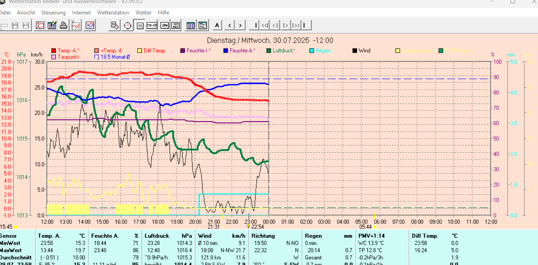

Und nach Computer neustart klappt es eventuell auch, aber diesmal ohne vollständige Daten leider
