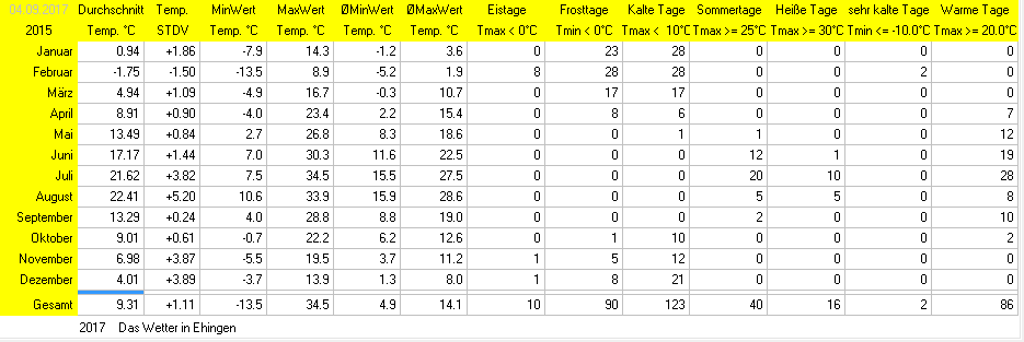

Nun ist mir aufgefallen, dass in der Jahresansicht in WSWin und unter Statistikdaten der Wert bei Gesamt nicht stimmt.
Laut Excel wird für das Jahr 2015 ein Mittelwert für das Jahr 2015 mit 10,1 °C berechnet. WSWin gibt hier ein Wert von 9,31 °C aus.
Das kann soweit nicht stimmen. Auch die Überprüfung mit einem Taschenrechner, kommt zu diesem gleichen Ergebnis.
Ich vermute es befindet sich ein Bug, wobei bei der Programmierung von WSWin was übersehen wurde, oder liege ich hier falsch.
Wenn ich somit falsch liege, stimmt das Ganze nicht, was hier WSWin hier ausgibt. Somit sind die Statistikdaten der letzten Jahre falsch, was die Jahres-Durchschnittstemperatur betrifft. (Oder ist der Fehler noch nicht jemanden aufgefallen)

Wie man eigentlich die Mittelwerte der Daten aus den jeweiligen Monatswerten errechnet, hat man ja schon in der Schule gelernt. Wenn ich die Werte aller Monate zusammenrechne, und durch 12 Teile - kommt hier ein deutlich höherer Wert heraus:
Wenn der Jahresdurchschnitt-Wert der Temperatur über die einzelnen Tage im aktuellen Jahr gebildet wird, b.z.w. berechnet wird - kann hier dann schon eine Abweichung vorhanden sein.
Wie der Jahresmittelwert WSWin berechnet, kann nur Werner sagen. Bin mal gespannt, was hier ausschlaggebend ist.

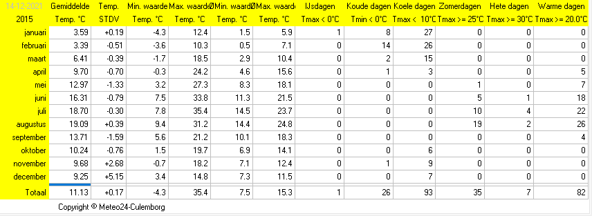

Bei mir ist der Durchschnittswert gut berechnet, auf die hundertste genau.
Berechnung:
((31x3.59)+(28x3.39)+(31x6.41)+(30x9.7)+(31x12.97)+(30x16.31)+(31x18.7)+(31x19.09)+(30x13.71)+(31x10.24)+(30x9.68)+(31x9.25))/365
gibt:
11.13
Wenn ich bei Ihnen die Zählen der ersten Spalte auf die gleiche Weise berechnen komme ich auf 10.16, warum bei Ihnen dar 9.31 eingegeben wird, keine Ahnung ???
Bei mir ist die Berechnung in WsWin also richtig.
Grüße Arie (Niederlande)
Mado
Beiträge: 821
Wohnort: 89584 Ehingen
Danksagung erhalten: 19 mal
Beitrag von Mado »
@Arie,
Habe mal deine Werte in Excel eingegeben, und dies berechnen lassen - wobei hier dann ein Wert von 11,09 heraus kommt.
Somit stimmt bei dir das Ganze, aber bei meiner WSWin müsste statt 9,31 10,09 heraus kommen. Weiß nicht wo hier der Unterschied liegt. :?:

Wenn man in die berechnung die anzahl Monat Tagen auch mitnehmt, dann wird die Ergebnis 11.13, genau wie im WsWin.
(In dieser Ausgabe:
Für Januar 31 Tagenx3.59
Für Februar 28 Tagenx3.39
März 31x6.41
usw .........
und danach die Ergebnis teilen durch 365 Tage)

Bei Ihnen ist dann die Ergebnis 10.16.
(Mit deiner Werten:
Für Januar 31x094
Für Februar 28x-1.75
März 31x4.94
usw .........
Wodurch bei Ihnen die Fehler entsteht, keine Ahnung.

Ich vermute, dass WSWin die Mittelwerte für die Jahresdurchschnittstemperatur aus jedem Tag im Jahr berechnet und dies mit der Anzahl der aufgezeichneten Tage teilt. Bei mir waren es im Jahr 2015 nicht 365 Tage, indem ich auch die Wetterdaten aufgezeichnet habe.
Im August fehlen mir rund 20 Tage, bei dann möglicherweise ein geringere Wert WSWin berechnet, als die Summe aller Monatswerte eines Jahres / 12.
Dies könnte eher so hinkommen.
