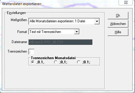

Beim Exportieren alles in eine
Datei schreiben lassen (mit Wahl welcher Zeitraum) -> „Alle Monatsdateien exportieren: 1 Datei“ (wird dann im ./AllData Verzeichnis abgelegt/erzeugt)
In der erzeugten Datei braucht man dann nur in der Kopfzeile die ID’s neu benennen
und danach wieder importieren – wichtig ist hier nur der Dateiname, der muss mit dem Beginn-Jahr und Beginn-Monat im Namen sein.
Macht Wswin selbst, außer man passt dann den Inhalt der Datei noch an, dann muss man eventuell ändern.

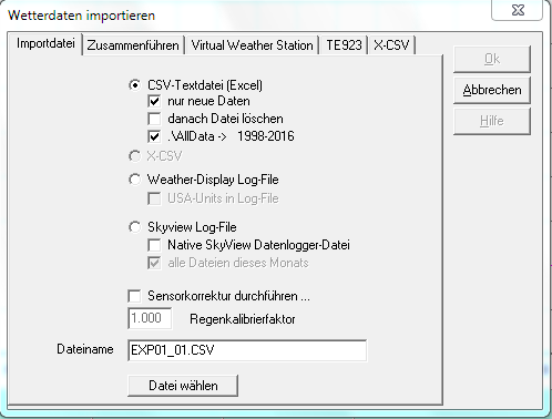

Nachtrag: verifiziert und es funktioniert einwandfrei (ohne jedes Monat extra zu importieren):
siehe diese Einstellungs-Hardcopies:

@Werner:
hast du dann auch kontrolliert, ob die Daten so auch in unterschiedliche .DAT geschrieben wurden? Ich habe es auch genau so gemacht, wie auf den Screenshots.
Bei mir hatte es ja auch den Anschein, dass es richtig importiert wurde, ich hatte aber dann nur eine DAT Datei, eben die vom ersten Monat der Aufzeichnung, die aber exorbitant groß.
Habe mir dann mit dem Textpad Editor beholfen, dort alle 157 .CSV gleichzeitig geöffnet und in allen Dateien die notwendigen Änderungen in der 4. Zeile (Nummerierung der Sensoren) mit suchen/ersetzen in allen geöffneten Dateien vorgenommen, dann alle geöffneten Dateien sichern und fertig! - www.textpad.com seit Jahren meine Nummer eins!
So hats geklappt und die Daten sind einwandfrei übernommen worden.
