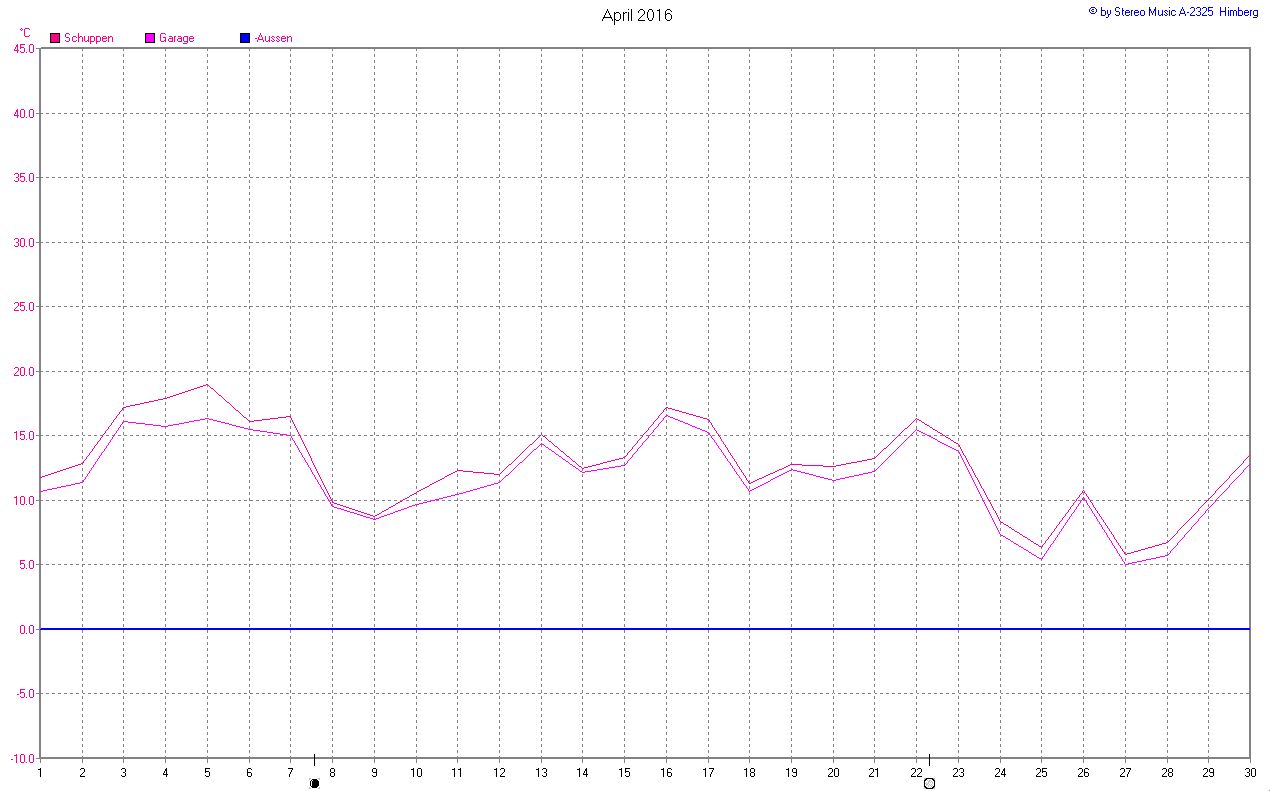

ich habe seit jahren meine aussentemperatur aus 2 an unterschiedlichen Standorten angebrachten Sensoren berechnet.
jetzt ist mir aufgefallen, dass nach der Umstellung auf die Nexus die berechnete Temperatur nicht stimmt, dadurch auch alle auf diesem Sensor beruhenden Berechnungen (Tropen, heisse, kalte Tage usw) falsch sind.

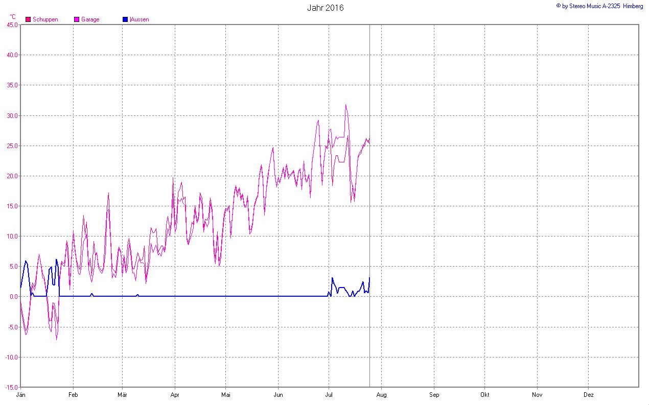

Wie kann ich diese Werte neu berechnen lassen? Die Werte der beiden Aussensensopren sind in Ordnung, die diese Grafik zeigt
http://wetter.stereomusic.at/screenshots/spezial.jpg
auch die "pipe" | vor dem namen des Spezialsensors gibt mir Rätsel auf, war das schon immer so, oder treibt WsWin auf meinem Server sein Unwesen? ;)
wäre für jeden Tip sehr dankbar, da mir heute am 207 Tag dJ 204 kalte Tage angezeigt werden ;)

Die fette blaue Linie kann unmöglich die Außentemperatur sein - viel zu niedrig. Ich habe den verdacht, daß es sich hier um die Differenztemperatur zwischen den beiden Sensoren handelt.

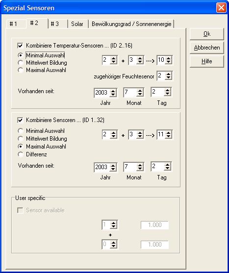

Unter WSWIN >Wetterstation >Spezialsensoren >#2 nachschauen, was da angehakt ist - und auf welche ID der neue Sensor geht.

Auf jeden Fall wird in der Jahresgrafik nicht der Mittelwert, sondern wahrscheinlich die Differenztemperatur dargestellt. Ich würde Jahre/Monate neu berechnen lassen.
>Internet >Grafiken/Tabellen aktualisieren --- und da dann auswählen.

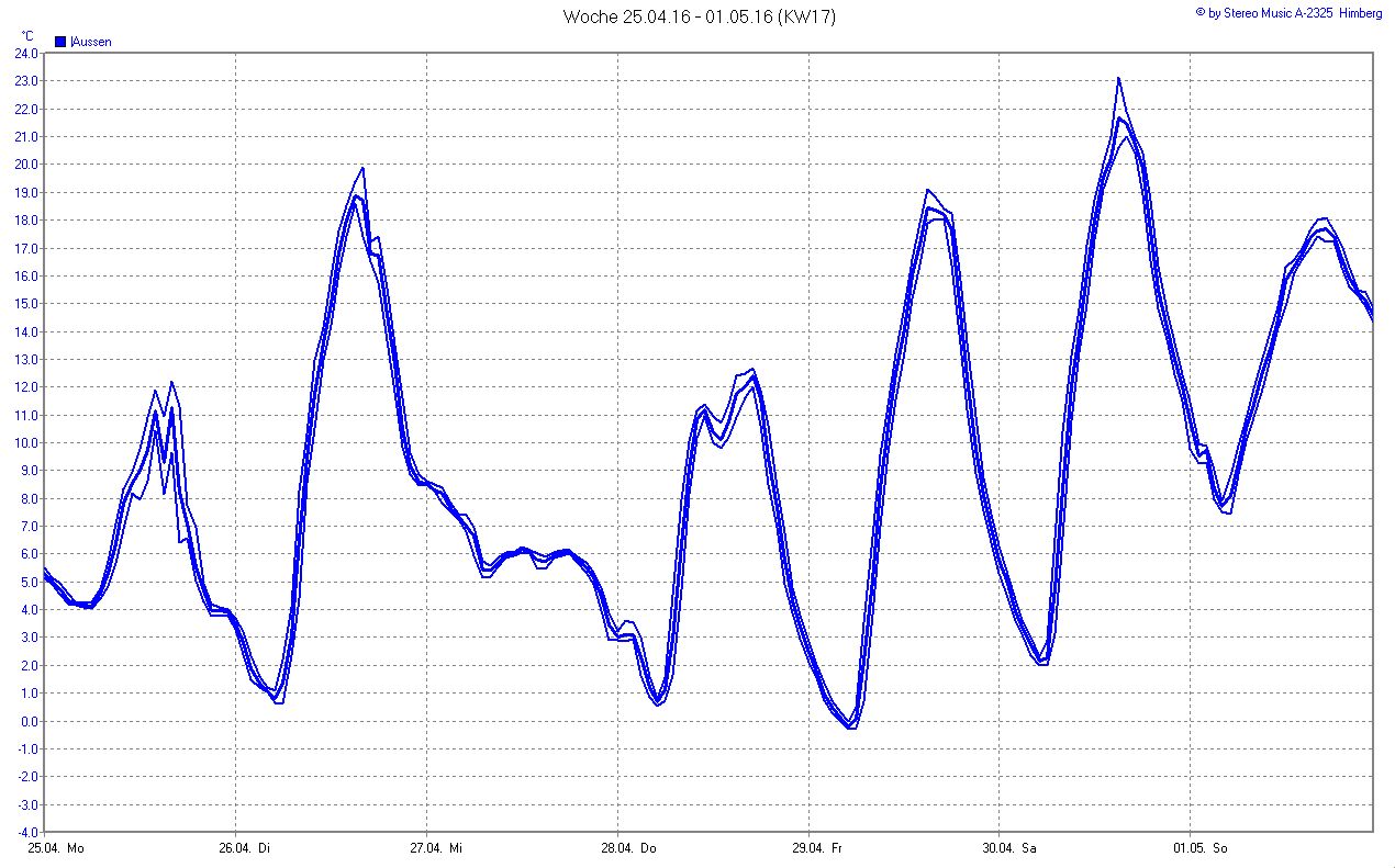

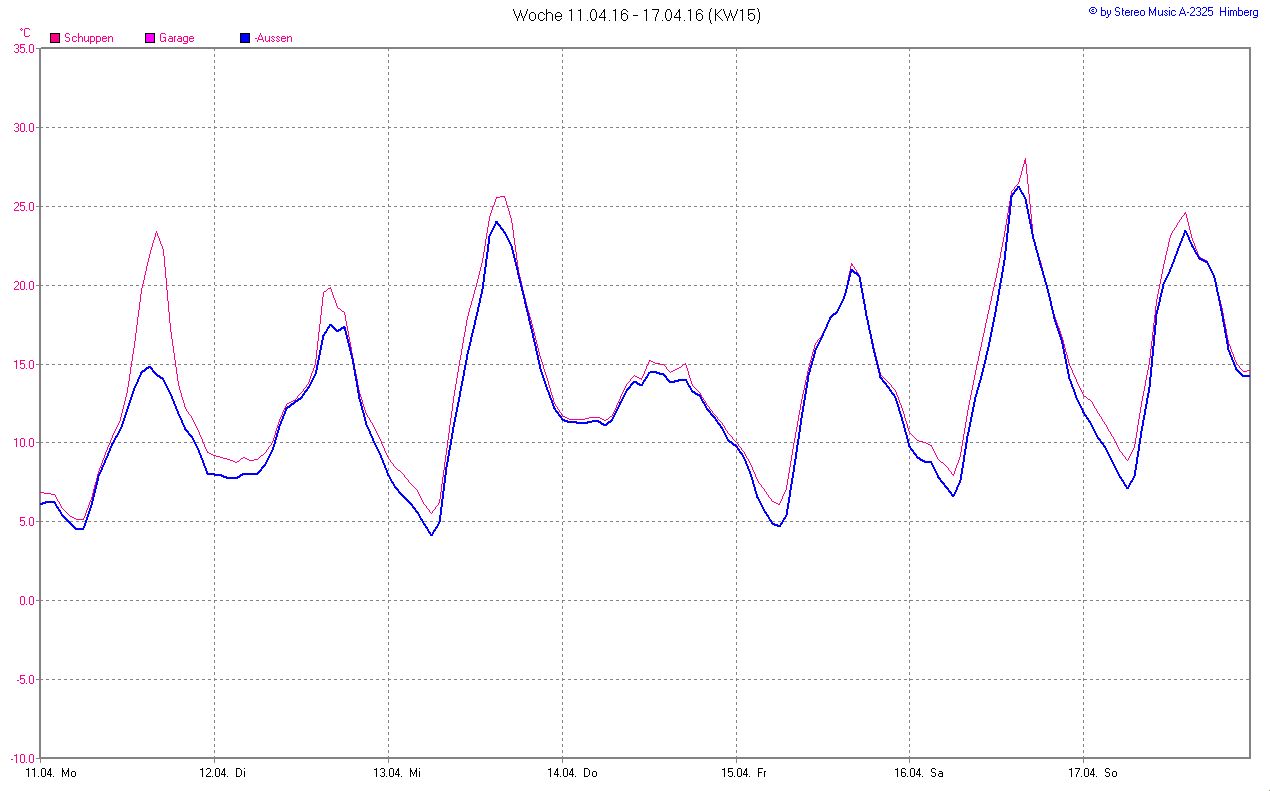

hier die Wochengrafik, die ist richtig, diesmal mit Minimumwert
http://wetter.stereomusic.at/screenshots/woche.jpg

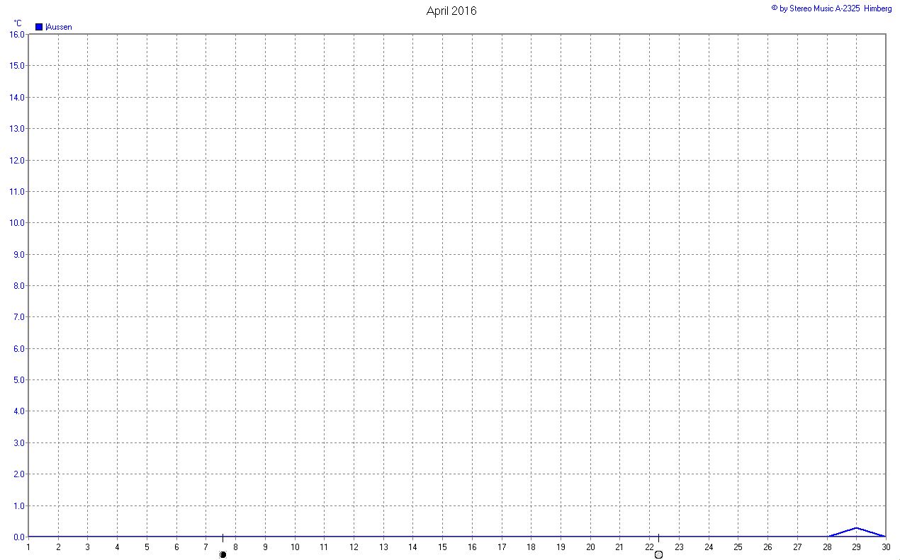

die dazugehörige Monatsgrafik, selbt nach neuerstellung falsch:
http://wetter.stereomusic.at/screenshots/monat.jpg
und die settings
http://wetter.stereomusic.at/screenshots/settings.jpg
