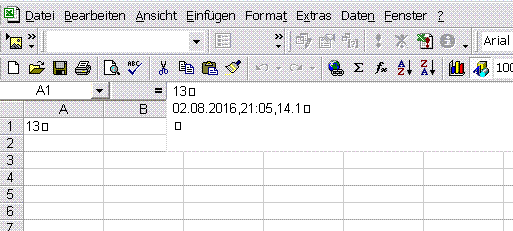

Die ws_merge.csv erscheint auch im WSWIN-Verzeichnis 2. Instanz - allerdings sind am Ende der Zeilen ein rechteckiges Kästchen, wenn man die Datei öffnet.
http://www.woldegk-wetter.de/merge.gif
Der Bodensenor wir auch angezeigt, allerdings immer nur mit 0°C.

Ein Fehler war, daß ich in Zeile 2 die beiden ,,Kommas vor den Sensoren als "Anführungszeichen-unten interpretiert habe.
Klappt aber trotzdem noch nicht.
So sieht jetzt die Wap-datei aus:
%customfile=D:\PROGRAMME\WSWIN\ws_merge.csv%
,,13
%unit_off%%alwaysmetric_on%%alwaysseppoint_on%%ws_date%,%ws_time%,%curval[0]%
%unit_on%%alwaysmetric_off%%alwaysseppoint_off%
Und sieht es jetzt in der csv aus:
http://www.woldegk-wetter.de/merge-2.gif
,,13
