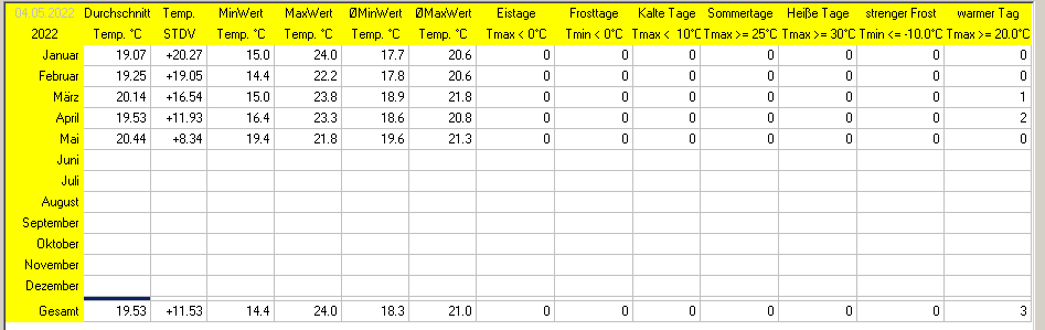

DAS Problem ist die Statistik Daten Übersicht (also das was in der ws_hist.txt steht), die seit Anfang diesen Jahres sehr "wirre" Werte (z.B. Sommerliche Temperaturdurchschnittswerte selbst im Winter; siehe Screenshot) liefert. Ich habe die mal umbenannt und neu erzeugt. Leider hats dann auch die Jahre vorher genauso zerdeppert (die sind bei mir normalerweise schreibgeschützt).

Das Verhalten, das Du hier schilderst, ist ungewöhnlich. Stimmen denn die Daten, wenn Du in WSWIN z.B. den Januar oder einen bestimmten Tag im Januar aufrufst?

Optisch sieht das so aus, als ob hier als Bezugswert ein Innentemperatursensor herangezogen wurde, schau mal in WsWin unter Wetterstation-Spezialsensoren, was da unter "Sensor Taupunkt -> Bezugs-Aussen...." für ein Sensor ausgewählt wurde

Guten Morgen LE-Wetter,
Bingo, vielen Dank. Das wars.
Ich weiss zwar nicht genau, warum die Bezugsgröße sich geändert hat, aber das Problem saß vermutlich wie immer vor dem Bildschirm (ein sog. Layer8 Problem).
