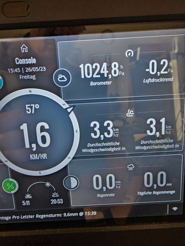

Anzeigetexte werden abgeschnitten:
Durchschnittliche Windgeschwindigkeit in -> Durchschnittliche Windgeschwindigkeit in 2min
oder
Durchschnittliche Windgeschwindigkeit in -> Durchschnittliche Windgeschwindigkeit in 20min

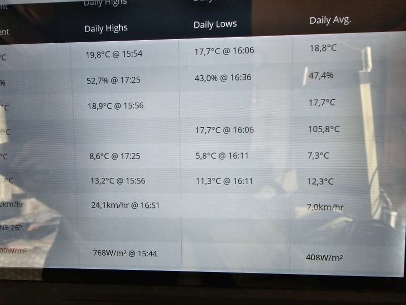

Falsch:
Wind Chill Daily Avg. wird z.B. mit 68,0°C angezeigt, sollte wohl: 6,8°C sein

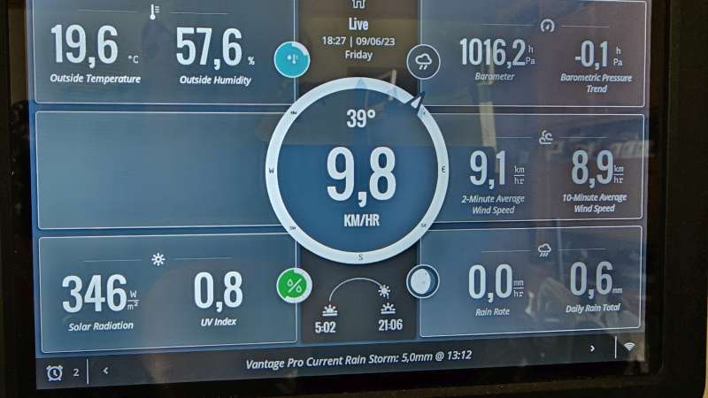

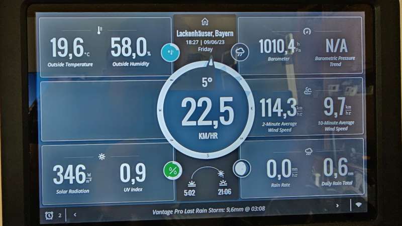

Remote Data Viewing: See the current conditions from your remote weather station on the console.
Ok – I can see this, but
the Screen from the VantagePro show: no Soil Moisture values, no Barometric Pressure Trend and total wrong 2-Minute Average Wind Speed (wow 114.3 km/h):
the Screen from a Live show: no Soil Moisture values.
Again – seems that here correct values are shown is also a feature ?

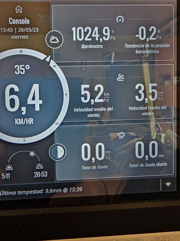

The texts for 2-Minute Average Wind Speed and 10-Minute Average Wind Speed for Spain and German language are not corrected!
Whereas for French there are correct.
