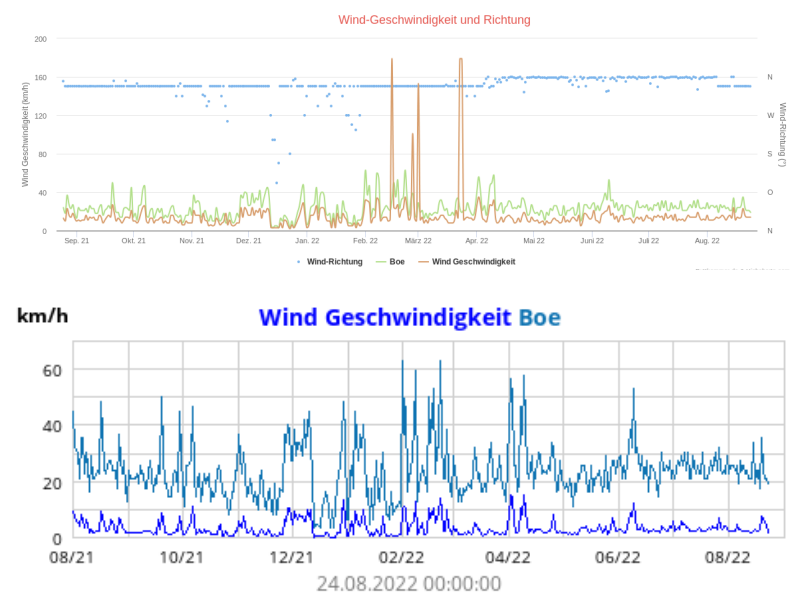

Die Auswertung der beiden Ecowitt-skins bzgl wind sind OK (fast).
Der graphische Verlauf und die Werte sieht bzgl. Boe identisch aus.
Windgeschwindigkeit , so la la la
Die Davis Skins sind noch schlechter.
Die Boe-Werte und Verlauf sind Ok,
aber die Windwerte, hier besonders die 4 Belchertown-Maxima, die in der Seasons-skin überhaupt nicht auftauchen.
Die Datenbanken heben diese extremen Werte überhaupt nicht.
In der Weewx-Google-Gruppe hatte ich bereits unter dem Beitrag "windspeed extreme values" im Januar 22 dieses Problem angesprochen, aber keine Lösung gefunden.
Ich schaue mir gerade die Davis Tabellen Max Werte an und dort tauchen auch Ungereimtheiten auf
Belchertown 63km/h 31.1.22
Season 179 km/h aus Richtung N/A , Boe 63 km/h 31.1.22 , der Max Wert entspricht auch exakt dem graphischen Berchertown Wert
Ich hab keine Idee, denn ein drop-daily und rebuild-daily habe ich bereits durchgeführt

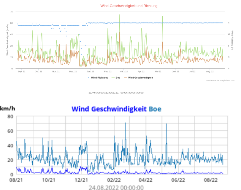

Bei mir sind die Season- und Belchertown Jahres-Windgrafiken identisch,
sowohl VantagePro als auch Ecowitt
Für Belchertown ist bei mir dieser Eintrag zuständig:
    [[chart2Jahr]]
        # The combined Wind Chart works best in this configuration
        title = Windgeschwindigkeit und Richtung Jahr
	 time_length = year_ago_to_now
        yAxis_min = 0
        [[[windDir]]]
            zIndex = 1
            yAxis = 1
            yAxis_max = 360
            lineWidth = 0
            # Here we can override the timespan default aggregate type with our own specific to this chart
            aggregate_type = avg
            [[[[marker]]]]
                enabled = true
            [[[[states]]]]
                [[[[[hover]]]]]
                        lineWidthPlus = 0
        [[[windGust]]]
        [[[windSpeed]]]
            zIndex = 2
... wahrscheinlich verwendest Du als
aggregate_type = max und der Wert von z.B. 179 km/h ist in der Datenbank enthalten.

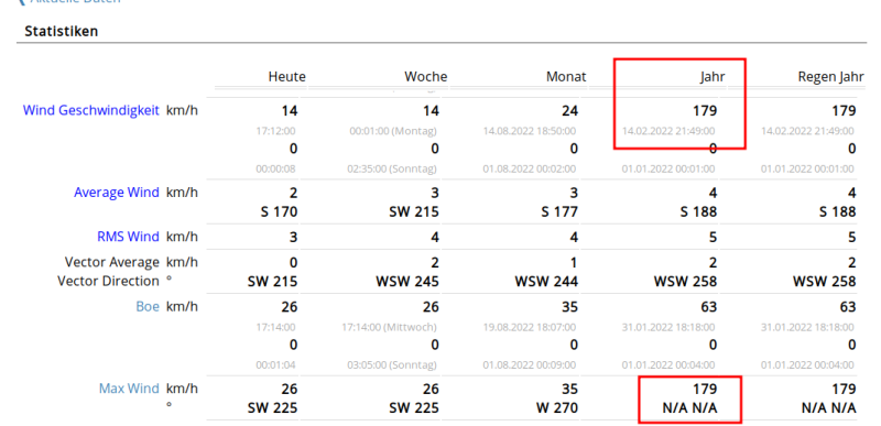

Habe mich noch einmal auf die 179 Suche gemacht.( season skin)
83570 Carces - Provence Statistics3.png (91.13 KiB) 6689 mal betrachtet

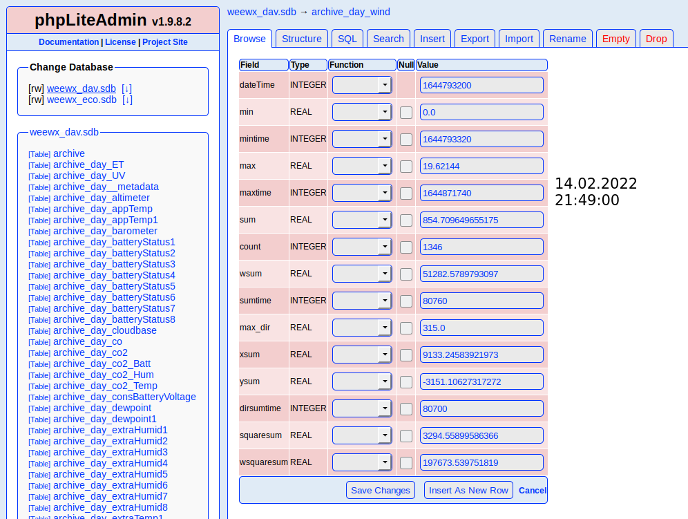

Jahr Windgeschwindigkeit und Max Wind zeigen die 179 am 14.2.22 um 21:49:00 an.
Der Max Wert ist laut DB 19.6 !!!
Der archive Datensatz für dateTime 1644871740 (14.02.2022 - 21:49:00) zeigt auch keine auffälligen Wind-Werte.
Wo stecken die 179 km/h bzw. wie werden sie aus welchen Werten bererchnet?

In Deiner NOAA-Tabelle ist aber dieser MAX-Wert auch enthalten:
DAY TEMP HIGH TIME LOW TIME DAYS DAYS RAIN SPEED HIGH TIME DIR
14 7,1 8,5 17:18 6,3 23:30 11,2 0,0 25,0 2,3 178,6 21:49 109
Diese Tabelle nutzt diese Tags:
$day.wind.max.format($Wind,$NONE,add_label=False) $day.wind.maxtime.format($Time,add_label=False)
Danach muss es auch in der Datenbank so stehen.
wobei --rebuild-daily das Problem lösen sollte, vielleicht mit der falschen Datenbank gemacht
Also noch einmal mit der richtigen Konfiguration
sudo wee_database --config=/etc/weewx1/weewx.conf --rebuild-daily --from=2022-02-14 --to=2022-02-14
nochmal durchführen. Den Pfad-/Name zur entsprechenden Weewx-Instanz und conf-Datei anpassen.

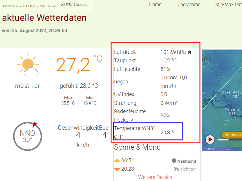

Wetterstation Puttkammer.png (131.47 KiB) 6664 mal betrachtet
Wie kann man in dem roten Feld die einzelnen Meßgrößen ändern;
hier: die Meßgröße im blauen Feld entfernen.
Ich erinnere mich, daß es in einer Datei (index ???) einmal Zeilen existierten, in die man die Meßgrößen verändern konnte.
Ist schon Jahre her und ist heute nicht mehr so einfach zu finden.
Re: skin Belchertown
In der weewx.conf:
    [[Belchertown]]
        [[[Extras]]]
            station_observations = outHumidity, rainWithRainRate, radiation, UV, barometer, GTSdate, GTS, dayET, ET24, rxCheckPercent
Alles was unter "station_observations =" aufgeführt ist, wird in diesem Bereich angezeigt!
