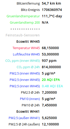

Leider ist die Anzeige der 2.Instanz (Ecowitt) nicht mehr OK.
83570 Carces - Provence.png (37.48 KiB) 16439 mal betrachtet
Die Feinstaubsensoren zeigen zuviel Nachkommastellen an und die WH45 Temperatur ist viel zu hoch (vermutlich in F)
Wo kann DAS korrigieren?

Dein Ansatz sollte die Datei extension.py (unter Weewx4 unter /usr/share/weewx/user ) sein.
Ausschnitt davon
import weewx.units
weewx.units.obs_group_dict['sunshine_hours'] = 'group_radiation'
weewx.units.obs_group_dict['sunshine_time'] = 'group_interval'
weewx.units.obs_group_dict['co2'] = 'group_fraction'
weewx.units.obs_group_dict['co2_24h'] = 'group_fraction'
weewx.units.obs_group_dict['co2_Temp'] = 'group_temperature'
weewx.units.obs_group_dict['co2_Hum'] = 'group_percent'
weewx.units.obs_group_dict['pm2_5'] = 'group_concentration'
weewx.units.obs_group_dict['pm10_0'] = 'group_concentration'
weewx.units.obs_group_dict['pm25_1'] = 'group_concentration'
weewx.units.obs_group_dict['pm25_2'] = 'group_concentration'
weewx.units.obs_group_dict['pm25_3'] = 'group_concentration'
weewx.units.obs_group_dict['pm25_4'] = 'group_concentration'
weewx.units.obs_group_dict['pm25_24h_co2'] = 'group_concentration'
weewx.units.obs_group_dict['pm10_24h_co2'] = 'group_concentration'
weewx.units.obs_group_dict['pm25_avg_24h_ch1'] = 'group_concentration'
weewx.units.obs_group_dict['pm25_avg_24h_ch2'] = 'group_concentration'
weewx.units.obs_group_dict['pm25_avg_24h_ch3'] = 'group_concentration'
weewx.units.obs_group_dict['pm25_avg_24h_ch4'] = 'group_concentration'
Wenn Du allerdings den interceptor-Treiber verwendest, solltest Du meinen aktualisierten Treiber
vom 29.01.2024 nutzen ( /weewx/usr/share/weewx/user/interceptor.zip ). Den hier sind jetzt alle notwendigen Mappings und Einheitenzuweisungen im Programm-Code berücksichtigt.
Also das Mapping in der weewx.conf und die Einträge in der extension.py sind nicht mehr notwendig.

Werner hat geschrieben: ↑31 Jan 2024 15:37 weewx.units.obs_group_dict['co2'] = 'group_fraction'
Die ['co2_24h'] Zeile fehlt in deiner Interceptor.zip, habe sie händisch bei mir zugefügt.
Nun stimmen die Zuordnungen wieder. Danke!
