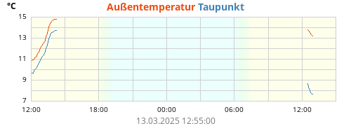

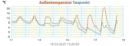

Stehe wieder vor einem Import-Problem.
Weewx (Davis) hat über einige Stunden keine Daten aufgezeichnet und gespeichert (Konsolenfehler).
Um die fehlenden Daten zu importieren habe aus der Ecowit-Datenbank (Struktur ist mit der Davisdatenbank identisch) den entsprechenden Zeitraum als CSV Datei exportiert.
Leider hat es nicht funktioniert.

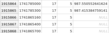

Deshalb habe ich aus der Davis-DB nur einen existierenden Datensatz als CSV exportiert, dann den Zeitstempel in 1741785600 verändert, weil das der erste fehlende Eintrag ist, und gespeichert.
daten.csv
1741785600,17,5,,12.4029511999126,,989.671939414129,,,,,,,,,805.27183240874,,,,,,,8.34728592051136,,0.0,,,,,,,,,10.0,18.8888888888889,,,,,,,,,,,12.9777777777778,,,,14.2788394330744,,11.1358547053426,48.0,22.7222222222222,,,,,,,,,,,,,,,,,,,,,,,,,,,,,,,,,,,824.652511565665,,,,,70.0,13.7222222222222,,,,,,,,,,,,,,,179.0,0.0,,0.0,,97.1666666666667,,,,,,,,,,,,,,,28.0,,,,,,,,,,,,,,,,,,,,,,,,,,,,,,,,,,0.0,,,13.7222222222222,247.5,2.68224,270.0,0.402336,1.34112,0.0833333333333333,0.0,366.036910270526,0.0,0.0,
sudo weectl import --config /etc/weewx/weewx.conf --import-config /etc/weewx/import/csv-wswin5.conf --verbose

Wenn ich die Grafik richtig interpretiere, dann willst Du mit dem
Import die "Lücke" füllen.
Ich bin mir nicht sicher, ob bei Importieren Lücken füllen unterstützt wird.
Ich würde es mit dem DB-Browser for SQL-Lite machen, also direkt mit der Datenbank.
Daten als SQL exportieren und mit SQL wieder importieren

So hat es funktioniert.
Werner hat geschrieben: 17 Mär 2025 18:08 Ich bin mir nicht sicher, ob bei Importieren Lücken füllen unterstützt wird.
Nach meiner Erfahrung geht es nicht.
