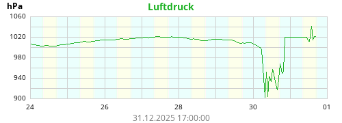

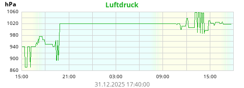

seit gestern spinnt die Barometer-Erfassung bzw. Auswertung.
obwohl der angezeigte Wert OK ist.
Auf dem Display der Daviskonsole wird auch 1018,0 hPa angezeigt.
Ich bin ratlos und habe keine Idee :(
Ergänzug:
18:15 Daviskonsole zeigt jetzt 1059 hPa an !!!
ebnso Weewx.
Woher kommt dieser Sprung?
18:50 1036 hPa

Ich denke das Barometer-Modul ist defekt.
Da ich noch eine weitere Konsole habe, wurde diese getauscht und nun ist alles wieder OK.
Gibt es eine Möglichkeit, das defekte Modul zu tauschen?

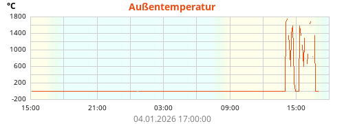

Die 2.Konsole hat auch Macken.
Diese Temperaturwerte habe ich auf der Konsole noch nie bemerkt.
