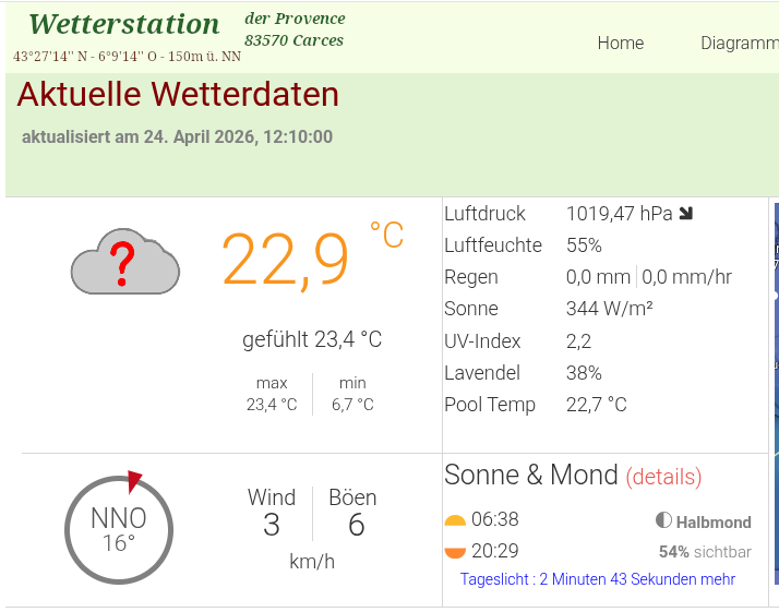

Das hat soweit funktioniert, bis auf ein 'fehlendes Symbol'.
Sollte ich auch die oben erwähnte belchertown.py aktualisieren?

Du verwendest jetzt:
1.7beta2-new-belchertown
der größte Unterschied zur alten Version ist die Unterstützung von: PirateWeather als Forecast-Provider
Symbol:
Es betrifft diese html-Code Zeile:
<img id="wxicon" src="./images/unknown.png" alt="Current conditions">
Da ich keine Wettervorhersage eingebunden habe, kann ich dazu auch nichts beitragen.
Vermutlich fehlt eine Extra-Einstellung dazu in der skin.conf.
Das ist jedenfalls der entsprechende Code dazu:
     #if $Extras.has_key("forecast_enabled") and $Extras.forecast_enabled == '1' and $current_obs_icon != ""
         <img id="wxicon" src="$relative_url/images/$current_obs_icon" alt="$current_obs_icon">

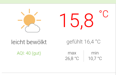

Beiträge: 351
Re: Belchertown 1.7beta - Debian 13 (trixie)
leider funktioniert es mit den AQI Wert nicht.
In der skin.conf habe ich folgenen Eintrag
    # Air Quality Index (AQI) defaults
    aqi_enabled          = 1
    aqi_location_enabled = 0
und erhalte folgendes Bild
Das ist der Wert vom Nachbarort (hinter einem Hügel) und wird wohl vom forecast_provider aeris geliefert.
Der Eintrag in der index.html.tmpl
#set $pm25_sensor = 'pm25_1'
#set $aqi_sensor1 = 'pm25_RealAQI_ch1'
#set $aqi_sensor2 = 'fpm25_AQI_ch2'
überschreibt nicht den AERIS Wert.

Beiträge: 6131
Danksagung erhalten: 149 mal
hast Du einen Link wo ich mir das ansehen kann?
Wo sind Deine belchertown [Extra] Einträge?
In der weewx.conf oder/und in der skin.conf.
Wenn in Beiden vorhanden, wird der Eintrag in der skin.conf ignoriert.
Ich habe deshalb die Beispiel skin.conf (und auch de.conf) so aufgebaut, das
in der weewx.conf nur noch so etwas stehen muss:
[StdReport]
    [[Belchertown]]
        skin = Belchertown17
        HTML_ROOT = /var/www/html/weewx/belchertown
        enable = true
        lang = de
Den bei Änderungen muss man weewx nicht mehr neu starten und die Änderungen werden
sofort wirksam.
