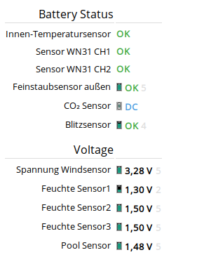

Guten Morgen,
ich muß noch einmal nachfragen:"
"Wie erzeuge ich die Grafiken (Ladezustand) neben den Spannungswerten ?"
Beiträge: 6100
Danksagung erhalten: 146 mal
Re: WH41 Akku leer
Die entsprechenden Dateien Batt0.png ... Batt6.png müssen auf dem Webspace liegen
und die aktuelle sensors.inc muss genutzt werden.
Eventuell ich auch noch die aktuelle "seasons.css" notwendig.
Beiträge: 318
Re: WH41 Akku leer
Batt0.png .. Batt6.png sind nicht vorhanden und so denke ich, dass weder meine sensors.inc noch seasons.css aktuell sind.
Wo kann kann ich mir diese Dateien downloaden?
Ich habe vermutlich den Download-Link auf deiner Seite gefunden und werde die Dateien ersetzen.
Passiert
Etwas irritiert mich: z.B. ist nur eine 1.5V Batterie im Feuchtesensor vorhanden. Warum erscheint dann der Wert 5 ? und welche Bedeutung hat überhaupt dieser Wert? Aktuelle Spannung oder maximaler Spannungswert?
Beiträge: 6100
Re: WH41 Akku leer
Manche Sensoren geben den Batteriestatus in Volt an, andere 1-5, 6=direkte Spannungsversorgung (und
andere wieder nur 0 oder 1).
Wobei 1 leer ist (rot) und 5 ganz voll
Deshalb zeigt mein sensors.inc Scipt zusätzlich bei Sensoren mit Spannungsstatus die Einstellung 1-5 an, damit kann man leichter erkennen, wie voll die Batterie noch ist.
