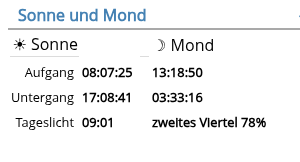

Kann man die Angabe über die Zunahme des Tageslichtes
auch in die sunmoon.inc (verkürzt) einbauen?

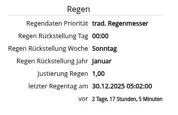

Ein weiterer Wunsch wäre die Angabe des letzten Regentages in der Regen-Rubrik.
Ja - dürfte dieser Code sein
$almanac.sun.visible_change
Dazu müßte man eine Funktion "bauen"

Ich habe die Einträge $delta_str und $change_str aus der celestial.inc kopiert,
incl. des #if $almanac.hasExtras bis end if Teils, um delta berechnen zu lassen.
Re: Neuinstallation mit GW3000 und Ecowitt-HTTP Treiber
Sieht gut aus ;)

Den letzten Regetag habe ich nun integriert.
Grundlage war https://github.com/tkeffer/weewx-time_since
zusätzlicher Eintrag in die sensors.inc
 <tr>
    <td class="label">$obs.label.last_rain am</td>
    <td class="data">$time_at('rain>0')</td>
 </tr>
 <tr>
    <td class="label">vor</td>
    <td class="data"><font size="1">$time_since('rain>0').long_form</font></td>
 </tr>
