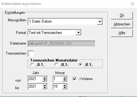

Wer seine Wswin Daten in Weewx weiter nutzen möchte, kann das seit der V2.99.8.9 machen.
Beim Exportieren der Daten: Datei, Exportieren..., Wetterdaten exportieren
zusätzlich die Option Weewx aktivieren:

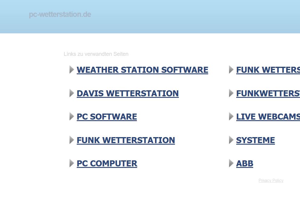

wo bitte finde ich die Datei csv-wswin.conf
Wenn ich auf https://www.pc-wetterstation.de/weewx/e ... wswin.conf gehe lande ich hier:
Re: Wswin-Daten für Weewx exportieren
Entschuldigung, hab ich anscheinend wieder gelöscht.
Ist jetzt wieder dort.
