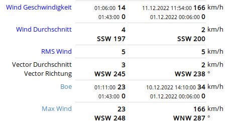

den Monats-Max-Wert Wind 166 km/h kann ich nicht korregieren.

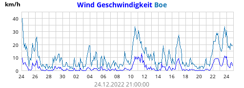

Wind Monatsgrafik

Nun bin ich genauso schlau wie vorher und frage mich woher die 166 km/h kommen?
