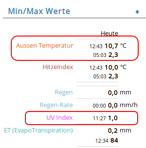

Kann man auch die Min/Max UV Werte der 2. Datenbank integrieren?
Ist es normal, dass keine Min und Max Wert unter HEUTE ausgegeben werden, wie z.B Temperatur?
Re: Austausch von Daten - 2 Instanzen - 2 DB
Natürlich.
Sind doch da?

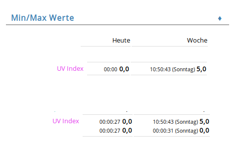

Beiträge: 372
Es wird unter HEUTE nur der UV Max Wert ausgegeben; dto. Woche usw. ebenso
Und brauch ich wieder deine Hilfe bzgl. Integration der UV Min/Max Werte aus der 2. Datenbank.
Ein UV Min-Wert ist sinnlos, da täglich immer 0 (sein sollte) ;)
Der neue Wert von anderen Datenbank wird dann im Array eingefügt mit der Unterscheidung welches wx_binding benutzt wird.

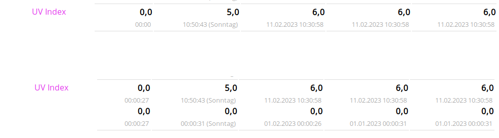

Beiträge: 372
Habe den Code für die hilo.inc und statistics.inc eingebaut.
Obere Zeile ist die 2. Instanz, darunter die Ausgabe der 1. Instanz mit wx_binding2 und MIN/MAX Werten :?:
