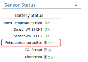

fehlender Feinstaubsensor WH41 - Akku leer
Der WH41 funktioniert und sendet auch Daten
Ich habe aber nun nach Tagen erst bemerkt, daß keine Daten mehr angezeigt werden.
Mein Wunsch wäre es: Nur der Text "Feinstaubsensor außen" würde bestehen bleiben ohne Wert,
dann würde das Fehlen sofort ins Auge fallen.

Was bedeutet
Das wird eigentlich überwacht max. 30 Tage
Es wird 30 Tage lang immer der gleiche "Wert" angezeigt, hier : die Zeile fehlt.
Vielleicht habe ich das Fehlen auch schon seit 30 Tagen übersehen?
