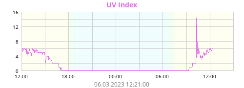

Der Ausreisser liegt ja im MinMax-Bereich 0, 16 , aber trifft in diesem Fall nicht zu.
Die Umgebungswerte des Ausreißers liegen im Bereich von 4 bis 6, da ist schon =>8 ein Ausreißer.

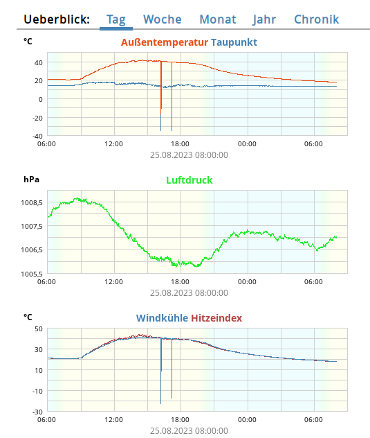

Seit einigen Tagen beobachte ich immer wieder Meßwerteausreißer von den selben Meßwerten
( outtemp, dewpoint, heatindex, windchill, appTemp)
83570 Carces - Provence - Vantage Pro2.png (32.56 KiB) 9690 mal betrachtet
Ich trau mich nicht, den unteren Grenzwert anzuheben,
[StdQC]
    [[MinMax]]
        outTemp = -20, 60, degree_C
was die Ursache nicht beheben würde.

Eigentlich musst Du Dich nur um outTemp kümmern, die anderen genannten Werte sind davon abgeleitet.
Eine Möglickeit sollte sein über
[StdCalibrate]
    [[Corrections]]
     outTemp = outTemp if outTemp > -20 else None
Ob diese Syntax passt, dazu kenne ich die Feinheiten von Weewx nicht,
ich würde den Programmierer dazu fragen.
Beiträge: 421
Re: Ausreißer [gelöst]
Diese Ausreißer wurden durch ein Bearbeiten mit DB Browser for SQLite an der Datenbank hervorgerufen.
