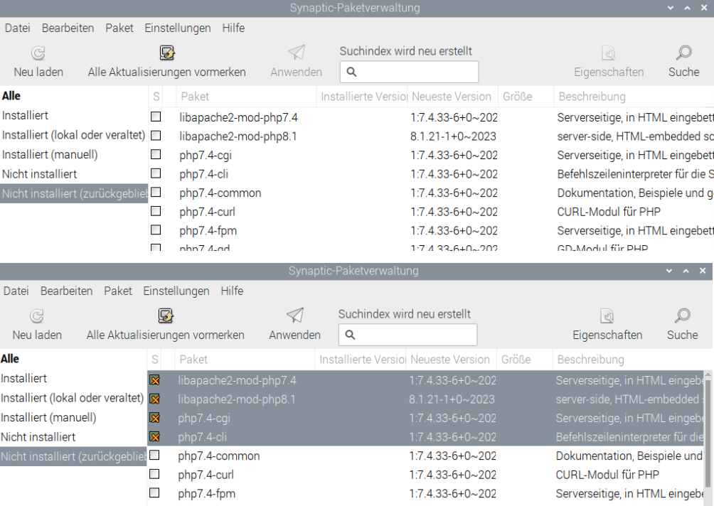

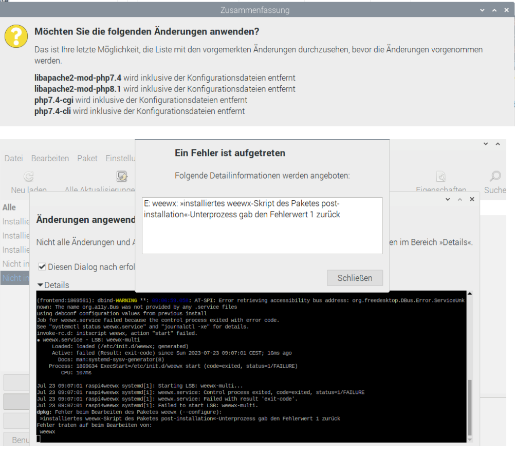

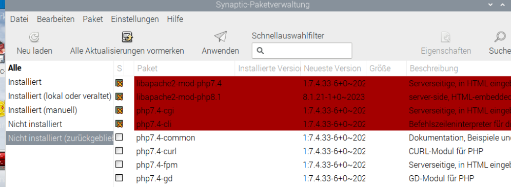

Jetzt folgt eine Bilderfolge von Synaptic
Ohne Erfolg war auch Weewx in Synaptic zu sperren bzw. beide Instanzen zu stoppen.
Gibt es eine Lösung?
