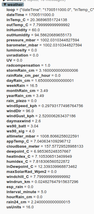

Das ist die Auswertung vom MQTT Explorer und dort sind bereits viele Werte der WeeWX zu sehen. Vermutlich sind diese Werte also schon im System und Treiber/Service extrahieren diese in die Gui oder wie muss ich mir das Vorstellen? Da hab ich noch nicht umrissen, wie das genau geht.
Bezüglich des KS300 - das ist ja kein geschlossenes System mehr. Letztlich auch nur eine Wippe, die über einen Reedkontakt an einem ESP8266 die Auslösungen zählt, in mm umrechnet und das Ergibnis per MQTT pushed. Das habe ich tatsächlich auch schon irgendwie in die logfiles bekommen:
Leider weiß ich nicht, wie ich eine solche Ausgabe weiter verarbeiten kann. esp_rain wird als saldierender Zähler wiedergegeben. Wenn ich nun Wasser eingieße, erhöht sich der payload und es wird die neue Differenz erzeugt und wiedergegeben, somit kann ich die mm-Zahl schon in den Logs finden. Soweit so gut, aber noch nicht am Ziel.
VG - Markus

- Beiträge: 6238
Re: WS90 - GW1100 - WEEWX - und alles neu.
was genau macht ein Treiber und was genau ein Service?Deine Regendaten kommen in mqtt in cm an, um sie in mm zu bekommen gibt es dazu diese Möglichkeiten.
in weewx.conf:
[StdReport]
[[Defaults]]
[[[Units]]]
[[[[Groups]]]]
group_rain = mm # Options are 'inch', 'cm', or 'mm'
[Units]
[[Groups]]
gibt es diese Möglichkeiten, ich weiß aber jetzt nicht, wie der K300 in weewx eingebunden ist, jedenfalls wird esp_rain in den mqtt-Daten schon aufgeführt:

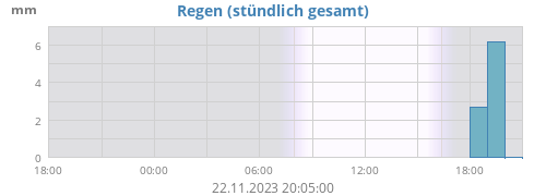

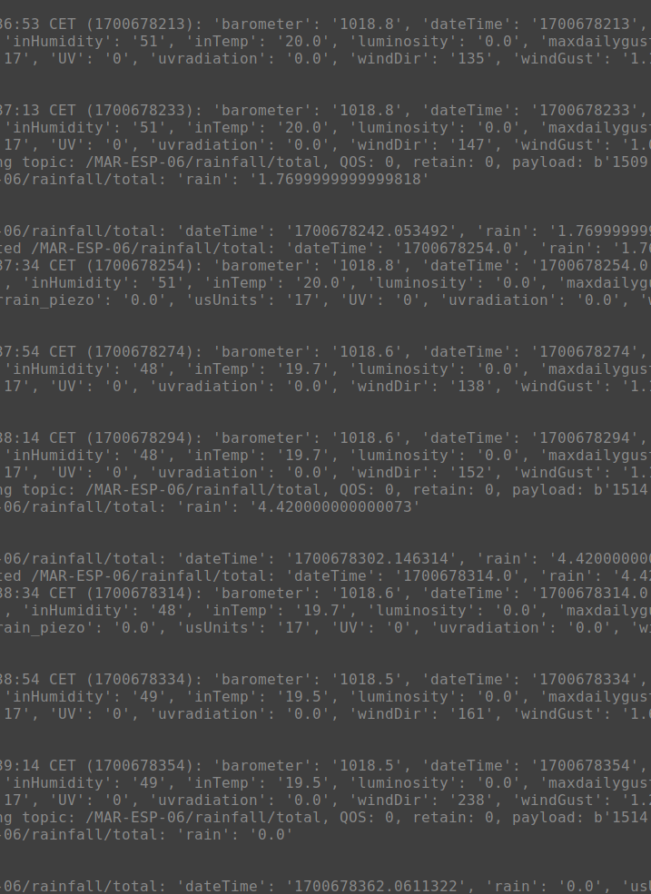

Ich habe Regen gemacht
Hmm was nicht passt, ist die Menge:
21 Wippenschläge - er meldet ein höheres Total und berechnet die Differenz - soweit, so gut.
wenn ich die 1.769 und die 4.42 zusammen addiere, komme ich auch auf die etwa 6,2 mm, die die 21 Wippenschläge ergeben müssen.
Aber auf der Seite sehe ich nur 2.7 mm in der Anzeige. Wo rechnet der denn das um und warum falsch?

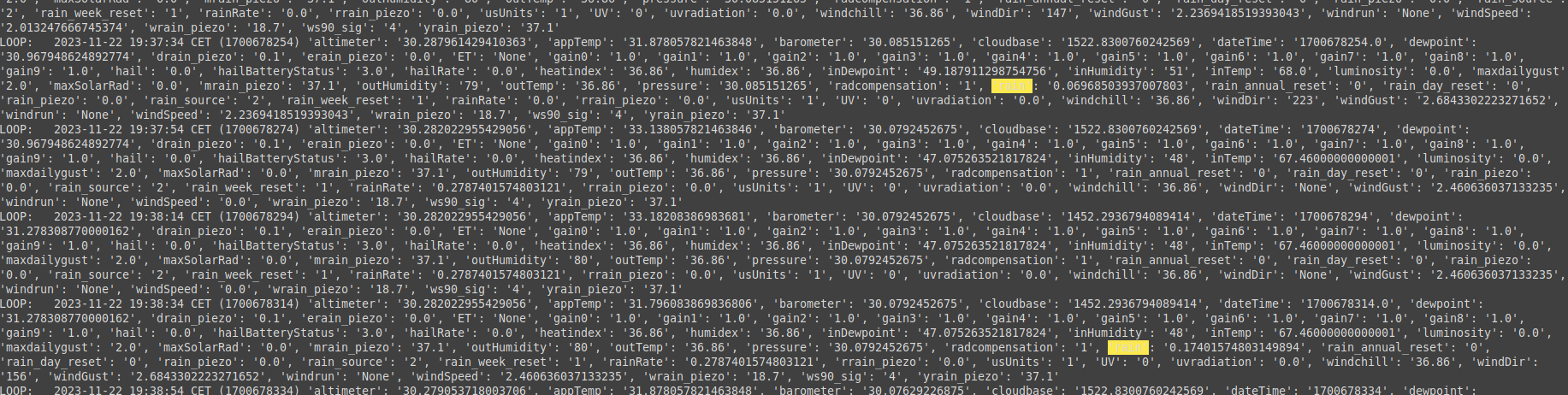

Das sin ddie beiden Loops dazu:

Wenn ich mm in inch umrechne, würde auch die Loopangabe stimmen. aber was macht die Seite da? Muss ich warten, bis eine stunde rum ist? - Hab etwa eine Stunde davor schon mal probiert - da hatte ich aber keine Logs an.
Einfach mal warten ... mit geduld gehts besser. Das rechnet schon alles richtig - aber ich komm so langsam rein, welche Prozesse da wie mit Daten rumschmeißen.
