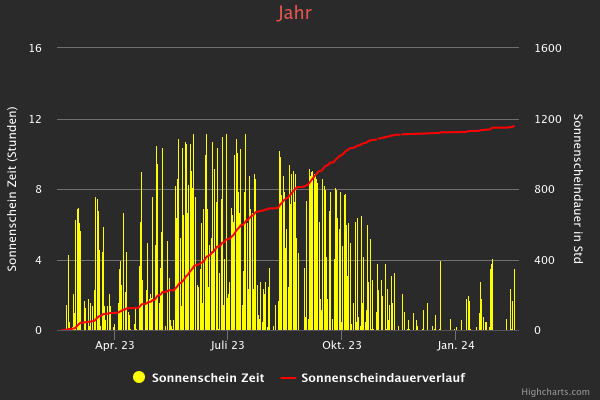

Ich habe jetzt in der belchertown.py auch folgende obersavtion hinzugefügt,
analog dem "rainTotal" -
rainDurTotal
hailDurTotal
sunshineDurTotal
damit bekommt man in der Grafik eine Gesamtverlaufslinie (eben wie auch beim Regen)
Code für den Sonnenscheindauerverlauf dazu
 [[Sonnenschein]]
     time_length = year_ago_to_now
    [[[sunshineDur]]]
        aggregate_type = sum
	 type = column
        yAxis_min = 0
        yAxis_softMax = 14
        color = "yellow"
   [[[sunshineDurTotal]]]
         yAxis = 1
         yAxis_min = 0
         color = red
         yAxis_label = "Sonnenscheindauer in Std"
         name = Sonnenscheindauerverlauf
         zIndex = 2
Und in dieser py-Datei war schon Deine genannte Fehlermeldung ausgeblendet!

Um mir das Klicken auf der Belchertown-Startseite zu ersparen (Diagramme -> Jahr )
habe ich den Sonnenschein-Eintrag unter die Rubrik home eingetragen.
Das war der Fehler :x
Unter der Rubrik Jahr läuft es nun fehlerlos.
