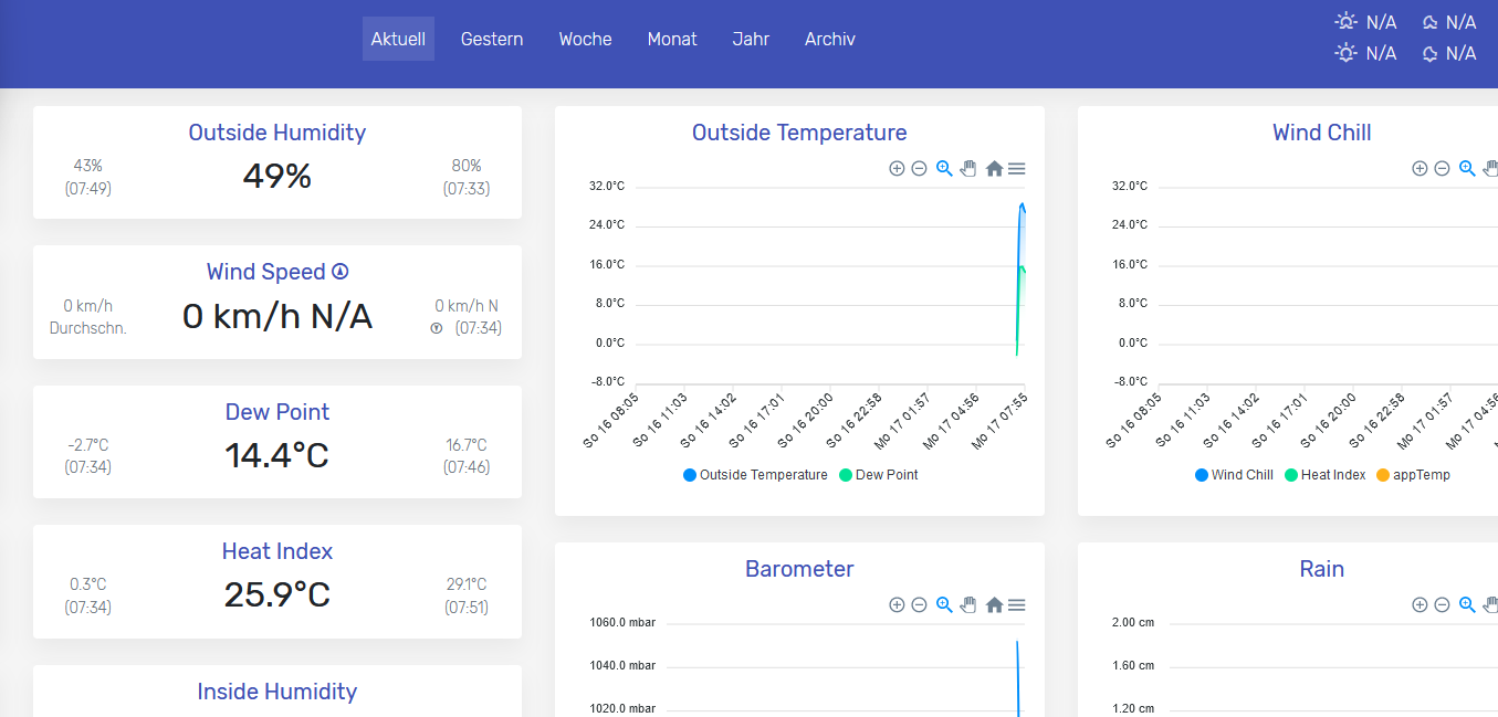

Re: Weewx 5.02 Wind wird in m/s angezeigt
anscheinend wird der neowx ohne lang Ordner ausgeliefert, ich habe jetzt den Ordner lang vom Seasons-Skin beim neowx reinkopiert, scheint zu funktionieren !

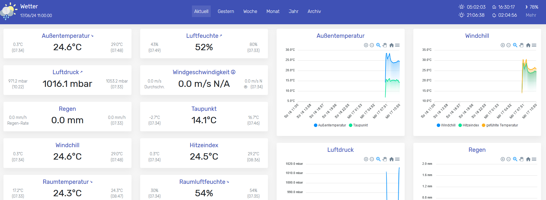

Vielen Dank Wilfried,
Übersetzung scheint so zu passen, ich bin bis dahin eigentlich zufrieden bis auf die Telemetrie Werte , da sieht man nichts, N/A
An Sensoren habe ich : 1x DP80 , 1xDP40, 1x DP300 und eben das GW2000, Treiber: GW1000 von https://github.com/gjr80/weewx-gw1000
grüße Max
grüße Max
