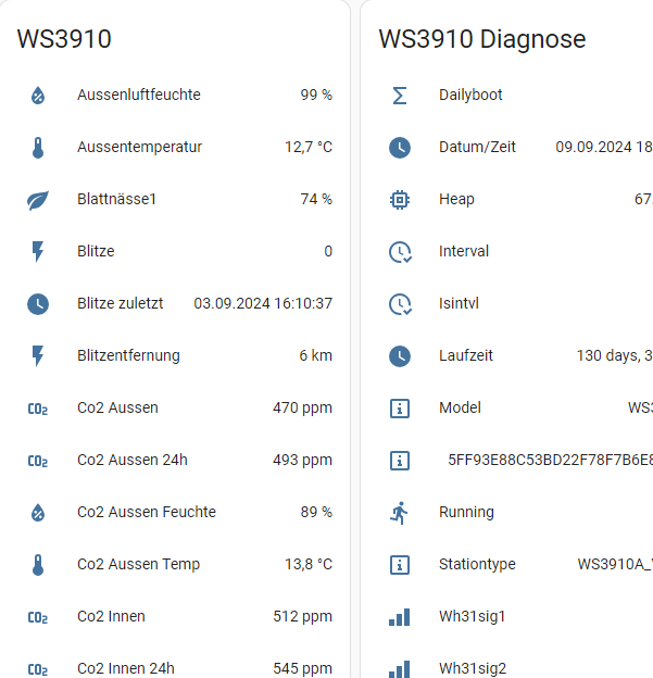

DIe HP1000 unterstützt die API nicht.eine HP1000 mit Interceptor Treiber.
Damit kann auch der GW1000 Treiber nicht benutzt werden bzw.
es funktioniert damit nicht.
Ein Lösungsansatz wäre (ob das eine Möglichkeit für Dich ist, kann ich nicht beurteilen):
Du nutzt FOSHKplugin Generic Beta von Oliver
https://wiki.loxberry.de/plugins/foshkplugin/start
und damit kannst sowohl WeeWx als auch Homeassistant (Betaversion welche die Daten über MQTT dorthin sendet) versorgen (und noch viel mehr)
Es werden wirklich alle Daten, die die Station liefert auch berücksichtigt.
Hier z.B. die Daten von meiner WS3910.
Das ist wohl für beide Systeme (WeeWx und auch Homeassistant) überhaupt kein Problem eigene Bezeichnungen zu vergeben.Der Temp und Hum. Sensor wird aus Außensensor erkannt. Ich möchte den aber unter Weewx als Gewächshaus bezeichnen

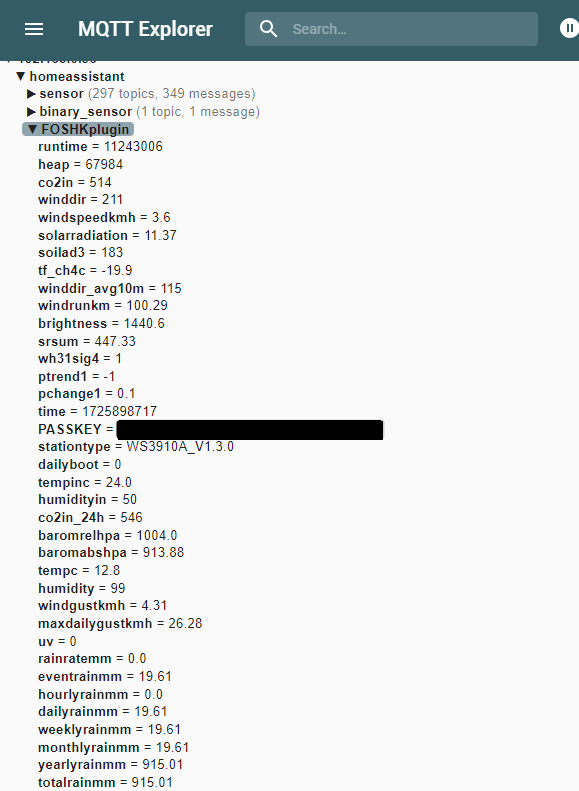

Unter Weewx habe ich jetzt wieder den Interceptor Treiber aktiviert und MQTT Weiterleitung zu mein Homeassistant Server erstellt.
Nun sieht das So aus was unter dem Mqtt Explorer ankommt.
Wie kann ich das im HA so einbinden wie du es hast?

Läuft da ein RasPI mit WeeWx? Wenn ja (oder anderes Linux mit Python-Support)Unter Weewx habe ich jetzt wieder den Interceptor Treiber aktiviert
kannst auch FOSHKplugin installieren.
Wie schon geschrieben nutze ich dazu FOSHKplugin von Oliver.
Du müsstest die Custom-Server Einträge auf das FOSHKplugin umstellen.
FOSHKplugin schickt dann die Daten an den Interceptor für WeeWx weiter und
eben auch über MQTT an Home-Assistent (wie in meiner Hardcopy gezeigt)
und du kannst dir da die ganze Konfigurein für MQTT unter WeeWx sparen.

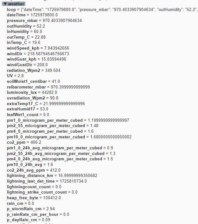

Ich habe insgesamt diese Sensoren.
2024-09-22 09:44:08 CEST (1726991048): 'batt': '3.14', 'co2': '514', 'co2_24h_avg': '509', 'dateTime': '1726991048', 'daymaxwind': '3.3', 'extraHumid17': '56', 'extraTemp17': '19.2', 'heap_free': '99848', 'inHumidity': '63', 'inTemp': '17.0', 'leafWet1': '0', 'lightning_distance': '12', 'lightning_last_det_time': '1726759625', 'lightning_strike_count': 'None', 'lightningcount': '0', 'luminosity': '19430.0', 'outHumidity': '71', 'outTemp': '19.6', 'p_dayRain': '0.0', 'p_monthRain': '43.2', 'p_rainRate': '0.0', 'p_stormRain': '0.0', 'p_weekRain': '0.0', 'p_yearRain': '64.6', 'pm1_0': '3.3', 'pm1_0_24h_avg': '5.2', 'pm2_55': '3.7', 'pm2_55_24h_avg': '5.7', 'pm4_0': '3.8', 'pm4_0_24h_avg': '5.7', 'pm10_0': '3.9', 'pm10_0_24h_avg': '5.8', 'pressure': '977.3', 'rain': 'None', 'relbarometer': '977.3', 'sig': '4', 'soilMoist1': '45', 'soilMoist2': '44', 'usUnits': '17', 'UV': '1', 'uvradiation': '9.9', 'wh32_batt': '0', 'wh32_sig': '4', 'wh46_batt': '6', 'wh46_sig': '4', 'wh51_ch1_batt': '1.5', 'wh51_ch1_sig': '4', 'wh51_ch2_batt': '1.5', 'wh51_ch2_sig': '4', 'wh57_batt': '5', 'wh57_sig': '4', 'wh65_batt': 'None', 'wh65_sig': '0', 'windDir': '80', 'windGust': '0.9', 'windSpeed': '0.9', 'wn35_ch1_batt': '1.54', 'wn35_ch1_sig': '4'
Leider wird beim Staubsensor 2.5 und 4 µm nicht angezeigt.
Auch der Batteriezustand der Sensoren fehlt.
Die Signalstärke wäre natürlich auch gut.
Ich hatte dein Modifizierten Skin hochgeladen. Leider ändert sich bis auf die Farbe der Linien nicht viel.
Muss ich die HTML Dateien löschen das diese neue erstellt werden?
