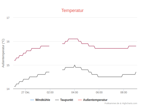

Guten Morgen,
nur die Belchertown-Skin mit der Davis Pro 2 Station macht eine Schluckaufpause.
Ecowitt-Station mit Season- bzw. Belchertown-Skin zeigt keine Lücke,
wie auch die Davis-Station mit Season-Skin.

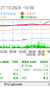

Anmerkung:
WsWin macht einen Rückwertssprung
Ich kann damit leben, ist aber unschön

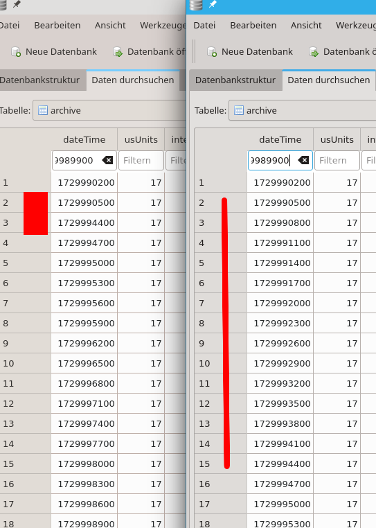

habe gerade die beiden Datenbanken verglichen
links Davis - rechts Ecowitt
In den Davis DB fehlen Daten

Re: Zeitumstellung Belchertown-Skin [gelöst]
Habe folgende Zeile eingefügt
connectNulls = true
Die Lücke ist geschlossen,
Das ist bei mir auch der Fall.
Auch würden die Daten fehlen, bei den sich wiederholenden Daten, wenn man die Daten vom Logger ausliest.
Ist doch so, dass die Zeit einen Rückwärtssprung gemacht hat, warum sollte das
ignoriert werden? Den Datensatz z.B. von 2:30 gibt es bei lokaler Zeitdarstellung 2x.
